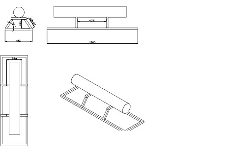

Witam, jak w temacie chciałbym policzyć czy konstrukcja przedstawiona na zdjęciu wytrzyma gdy położy sie na niej ciężki element (np rurę, jakiś pręt itd) przykładowy ciężar elementu to 150 kg a konstrukcja ze zjdęcia zrobiona jest z profilu 30x30. NIe oczekuje na jakies gotowe obliczenia tylko nakierowanie mnie jak to policzyć. Początkowo chciałem policzyc zkratownicy ale cos mi nie wychodzi. Może, ktoś z forumowiczów nakierunkuje jak to policzyć. Z góry za pomoc dziękuję.

Ta konstrukcja nie jest kratownicą, więc może dlatego nie wychodziły obliczenia na kratownicę.
Taka konstrukcja podczas pracy będzie obciążona dość dziwnie.
Te dwie podpórki w kierunku osi rury, będą obciążone na zginanie. Nim więcej się zegnie, tym większa siła zginająca będzie na to działać bo podczas zgięcia przesunie się punkt przyłożenia obciążenia. To taki układ równowagi nietrwałej. Z dużym dodatnim sprzężeniem zwrotnym.
Tak się nie projektuje konstrukcji. Raz że mało wytrzymałe. A dwa że ciężko to policzyć.
No i spawy pracują na zginanie.
W osi prostopadłej do osi rury też dziwnie to wygląda. Też jest to układ równowagi nietrwałej. Też ciężko policzyć a wytrzymałość mała.

Z tego co tam nagryzmolone na tych rysuneczkach to jest spawana rama.
Taka rama jak kolega powiedzial jest ttroche niedolezna. Poniewaz wszystkie elementy pracuja na zginanie - wlaczajac w to spawy.
Lepiej byloby gdyby te rure podeprzec pionowym lecacym w dol profilem ktory przyspawany bylby do poprzeczki a ta poprzeczka dopiero wspawana miedzy te rame plaska ktora jest podstawa calej konstrukcji. Jest to lepsza koncepcja poniewaz mozna oczekiwac mniejszych ugiec, jest lzejsza - mniej materialu - czyli cena. Powodzenia.
