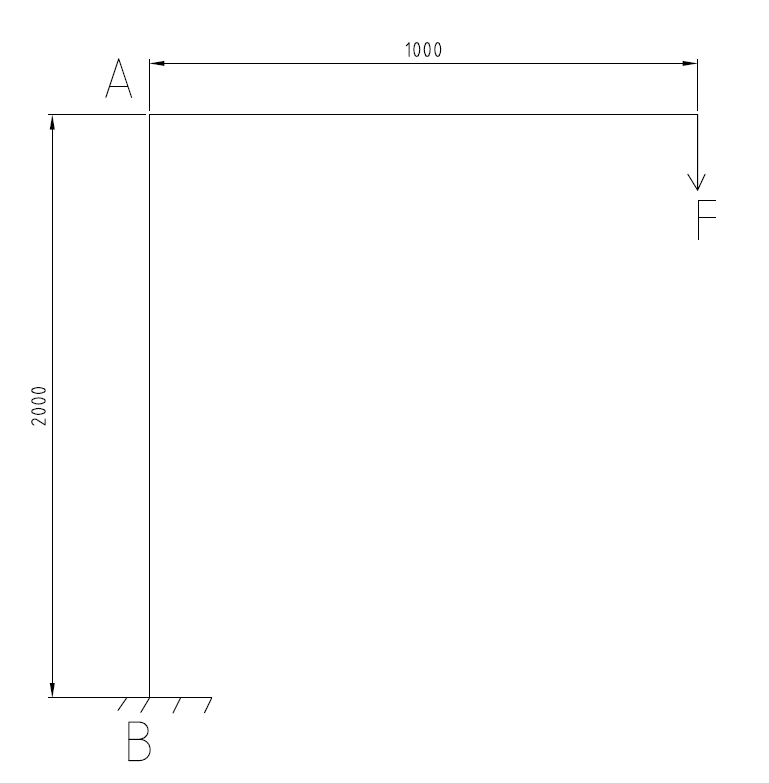

chce zbudować mały żuraw w warsztacie, potrzebował bym wyznaczyć moment jaki będzie działać na niego u podstawy żeby dać odpowiedni materiał.
Siła F to ok 50 kg ale liczmy że 100kg.
Wstępnie to bym to tak widział.
Ma=F*1000mm
Mb=Ma*2000mm (podstawa)
Dzięki z góry za pomoc. :)

Ok to :
L1=1m
L2=2m
F=1000N=1kN
Ma=1000N*1m=1kNm
Mb=Ma*2m=2kNm (czy 2kNm^2 ???)
Z tabeli dla 50x50x3 - Ix=19,47cm4 , Wx=7,79cm3 -> 0,0000078m3
Q=Mb/Wx = 2000Nm/0,0000078m3=256410256 N/m2 = 256MPa
1) Niestety nie wiem gdzie znajdę tabele z naprężeniami dla danego profilu?
Chyba w złym kierunku obliczam wytrzymałość.
2) A jak mając te dane mogę przekształcić wzory żeby dzięki wynikowi można było dobrać odpowiedni profil?

Moment zginający w punkcie B to jest siła * ramię. W Twoim przypadku ramię na jakim działa siła to wysięg ramienia -oznaczmy go a = 1 metr.
Mb = F * a
Mb = 1000 * 1 = 1000Nm = 1kNm
Moment w punkcie A nie jest do niczego potrzebny.
Przebieg momentu gnącego w belce:
na "ramieniu poziomym" moment przybiera kształt trójkąta, gdzie przy punkcie zawieszenia jest jego czubek i przy haku moment gnący wynosi 0. po lewej stronie ramienia moment jest maksymalny i wynosi M=F*a = 1kNm
przebieg momentu gnącego w słupie przybiera postać prostokąta to znaczy że i przy podstawie i w połowie wysokości słupa i przy samej górze słupa moment zginający słup będzie taki sam. Będzie on wynosił właśnie 1kNm Więc w Twoim przypadku nie ma sensu robić podstawy u dołu wzmocnionej, bo słup na całej długości będzie miał takie samo wytężenie materiału (oczywiście nie uwzględniam ciężaru "ramienia poziomego")

Post napisał: alcon » 09 gru 2014, 08:02
po krótkiej przerwie wracam do tematu :)
Wiec tak jeśli chodzi o naprężenia to wg tego co podałeś to dla każdej stali S235 przy zginaniu (0,35-0,45)Re wyjdzie ok 94MPa (przy k=1) -
rozumiem że niezależnie czy profil będzie 10x10x1 czy 100x100x5 - czy przy profilu rurowym jak S235 to zginanie da ten wynik.
Dopiero zmiana Wx(Wz) lub samego obciążenia F - spowoduje obniżenie się naprężenia w profilu.
Od czego zależy współczynnik k ? W jaki sposób się go dobiera ?
Jeśli chodzi o odcinek A-B to w słupie przy punkcie A działa moment a nie siła pionowa - być może źle myślę.
W google szukam słupów siły, naprężenia, momenty to jedynie taki wykres powstaje przy działaniu siły pionowej do miejsca wiązania (podłoga, sufit). :)
Dzięki z góry za zainteresowanie.

Post napisał: Duszczyk_K » 09 gru 2014, 09:48
no nie tak do końca ale już tłumaczę
Naprężenia dopuszczalne przy zginaniu dla stali S235 będą tak jak wyliczyliśmy ok 94MPa.
i tu mamy profil 50x50x3 ze stali S235:
http://www.techmaprojekt.com.pl/ksztalt ... l?cPath=51
Jeśli dał byś lepszą gatunkowo stal np tą S355 to mamy
Naprężenia dop= 0.4* 355= 142 MPa
I tu mamy niby taki sam profil, ale z innego materiału
"rozumiem że niezależnie czy profil będzie 10x10x1 czy 100x100x5"
Naprężenie dopuszczalne w obydwu profilach 10x10 i 100x100 będą takie samo. Tylko że jeśli na ramie z profila 10x10 powiesisz 10kg to naprężenia rzeczywiste wyjdą Ci z obliczeń (powiedzmy) 100Mpa a te same 10 kg powieszone na ramce 100x100 dadzą naprężenia (powiedzmy) 50MPa jak widać pierwszy przypadek przeracza naprężenia dopuszczalne więc taka ramka nie wytrzyma. w drugim przypadku mamy zapas i napr. rzeczywiste <napr. dopuszczalne więc ramka wytrzyma.
