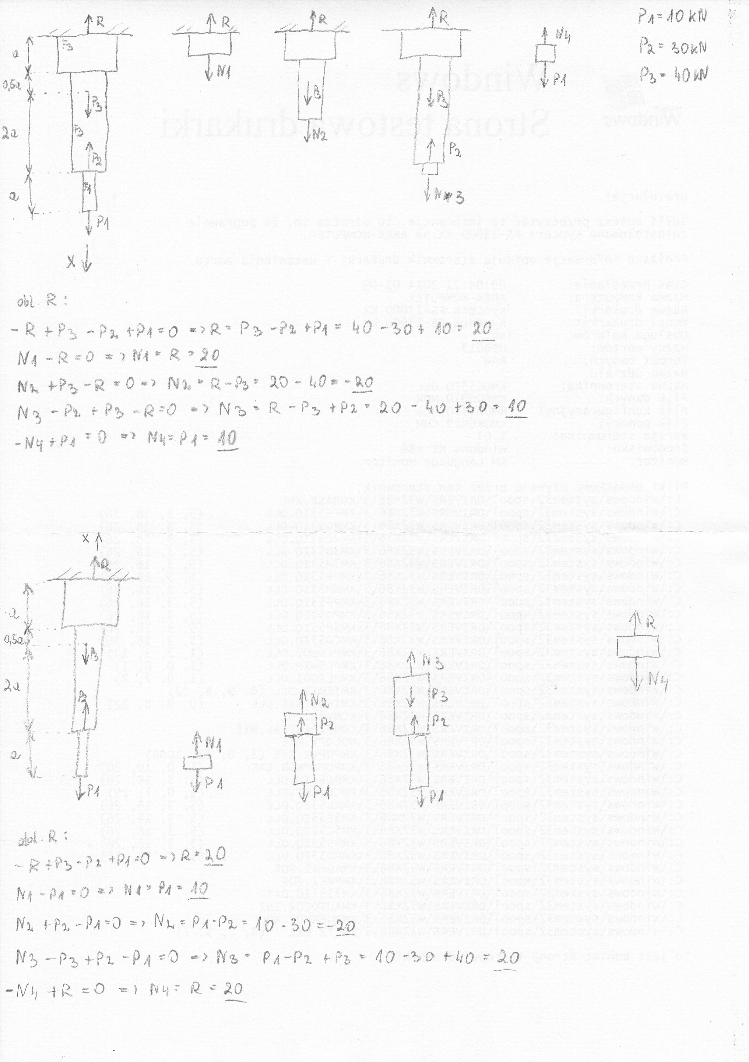

Pręt ściskany - dwie metody
Post napisał: wincentyk » 24 sty 2014, 14:51
Zamieszczam rozwiązanie zadania w dwóch metodach. Jedna z jednej, druga z drugiej książki. W jednej przekroje zaczyna się od góry, w drugiej od dołu. W efekcie wychodzą różne siły. Chyba odpowiednie siły powinny być takie same. Jednak tylko dwie z czterech są. Kto mi to wytłumaczy?
