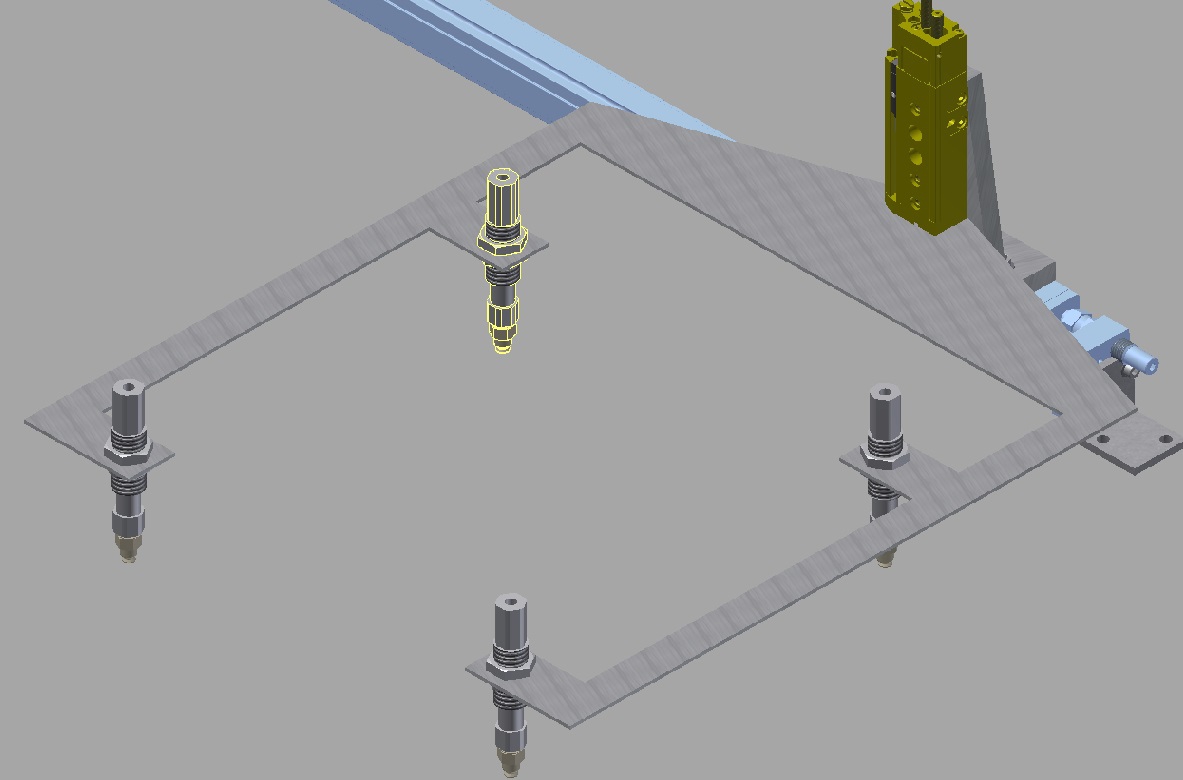

Witam. Stanąłem w martwym punkcie jednego zadania inżynierskiego. Chodzi o obliczenie ugięcia tej skonstruowanej łapy ze zdjęcia. Jak widać ma ona specifyczny kształt i ciężko mi ruszyć zadaniem bo nie wiem jak ją sklasyfikować. Łapa zamontowana jest 4 śrubami do siłownika, obciązenie wynika z masy własnej oraz z masy przyssawek. Znam wszystkie masy i wymiary. Ktoś mógłby podpowiedzieć jak to ugryźć? Na zajęciach jak i w literaturze mowa tylko o prostych przykładach belek o przekroju prostokątnym, nic o takim bardziej skomplikowanym kształcie.

siła działa na ramieniu
najpierw łapki do osi po dlugosci i nastepnie sumowanie wg długości siła i ramie takie" zwijanie drabinki rezystorów od końca" tak mnie uczyli

Jak dla mnie policz to z strzałki ugięcia belki, przyłóż masę punktowo na końcu modelu belki
(pierwszy model), chociaż obciążenie ciągłe też ma sens.
http://www.mechanik.edu.pl/projektowani ... _belek.pdf
Otrzymasz zawyżony wynik, ale chyba nic innego się nie wymyśli.
