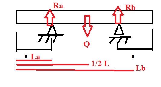

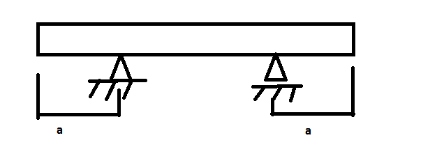

Witam. Proszę o pomoc lub pomysł w jaki sposób ruszyć to zadanie.
Belka podparta jest w dwóch miejscach symetrycznie. Gdzie najkorzystniej ustawić te podpory. Dane długość, przekrój i gęstość. Szukana długość a.
Na belkę działa obciążenie ciągłe wynikające z jej masy. Próbowałem z warunków by dla zerowego kąta ugięcia, wartość ugięcia była równa zero ale jakieś krzaki powychodziły.
Wytrzymałość materiałów - belka na podporach zadanie

mało danych
naajkorzystniej wyjdzie podział miedzy a=1/5 do a=1/4 ale to nie obliczenia
