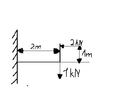

Proszę o pomoc w rozwiązaniu zadania i najlepiej o wytłumaczenie krok po kroku jak je wykonać. Mam zapisać N(x), Q(x) i Mg(x) z rysunku:

Chodzi Ci o równania: sił normalnych, sił tnących i momentów gnących?
Więc na początku oblicz reakacje w utwierdzeniu ;)

19stasiu90 pisze:oblicz reakacje w utwierdzeniu
"Oblicz" to dużo powiedziane. Reakcje w utwierdzeniu można określić bez liczenia:
Mu=0
Vu= 1kN
Hu=2kN

no kto rozwiązał w swoim życiu nie jedną belkę to odrazu wie jakie będą reakcje w takich prostych belkach ;) Ale podejrzewam, że autor tego postu nie jest w stanie sam określić reakcji w utwierdzeniu, więc musiałby policzyć ;)
