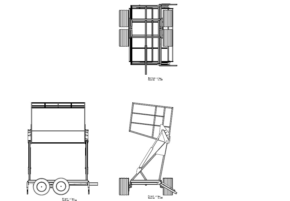

prosze o pomoc obliczenia reakcji w belkachObrazek

A gdzie jest belka w tej belce i gdzie te podpory co to reakcje w nich mają być bo ja jakoś tego nie widzę.

generalnie chodzi o taką sytuacje. aby obliczyć reakcje w ramie przyczepy musze najpierwa obliczyć reakcje w belkach
[ Dodano: 2013-05-17, 18:38 ]
[ Dodano: 2013-05-17, 18:40 ]

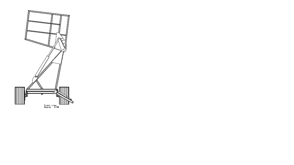

aby obliczyć główną rame najpierw musze obliczyć belki służące do wywrotu. Tak sobie to wymyśliłem. Myśle że belki w ramie głównej dam rade obliczyć ale nie umiem ruszyć tych ramion służących do wywrotu.

W przypadku tego układu wartość reakcji będzie się zmieniać wraz z położeniem poszczególnych członów (elementów konstrukcyjnych) układu.
Nie wiem jak dokładnie mają być to obliczenia, ja przyjąłbym do obliczeń położenie skrajnie niekorzystne tzn takie w którym maja prawo występować największe siły na układ.
Z tego co widzę to cały układ powinieneś rozbić na 3 układy tj: skrzynie, konstrukcje wspornika oraz ramę przyczepy.
Najpierw liczysz pierwszy układ tj skrzynię, mając dane: masę w skrzyni plus masę samej skrzyni obliczysz reakcje w punktach podparcia skrzyni, mając reakcje w punktach podparcia znasz tez siły oddziaływania na konstrukcje wspornika.
Znając jakie siły działają na konstrukcję wspornika obliczysz reakcje w punktach zamocowania do ramy ramy przyczepy itd.
Nie wiem jak dokładne masz poczynić obliczenia, sprawę utrudnia fakt iz jest to przestrzenny układ, dodatkowo może się okazać iz układ jest statycznie nie wyznaczalny.

czy to jest ok??
