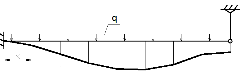

Witam. Mam policzyć RROO (jak w temacie) dla belki zamocowanej z jednej strony na podporze sztywnej, a na drugim końcu jest wahacz. Poniżej schemat podaje print screen moich obliczeń. Dokładne polecenie jest takie, że rozwiązując RROO mam wyznaczyć linię ugięcia oraz płożenie i wartość max. ugięcia ( to wiem, bo położenie max ugięcia, będzie w miejscu w którym wykres sił tnących zmienia znak na przeciwny)
