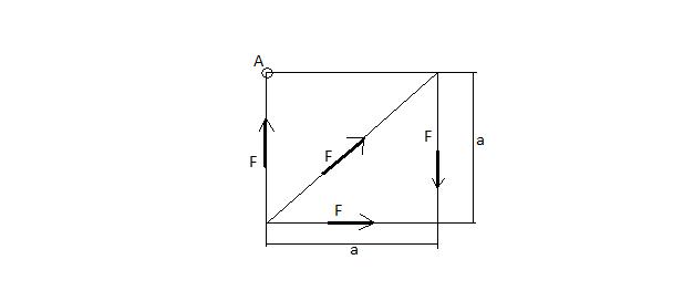

Obliczenie momentu głównego
MAjac dane : siła F i a - bok kwadratu, oblicz wartość momentu głównego układu sił F względem punktu A

Nie. Nie siej złych rozwiązań, nawet dla leni, którzy szukają tu jeleni do rozwiązania swoich zadań.reddin pisze:M=Fa(2+√2/2)
Moment względem pkt A pochodzi tylko od siły na przękątnej i wynosi: M= F*a*√2/2. A dlaczego? Siła pionowa po lewej w ogóle nie daje momentu wzgl pkt. A. Siła pozioma na dole i pionowa po prawej dają wzgl. pkt. A momenty znoszące się. Pozostaje jedynie moment od działąnia siły na przekątnej i wynosi tyle co napisałem.
