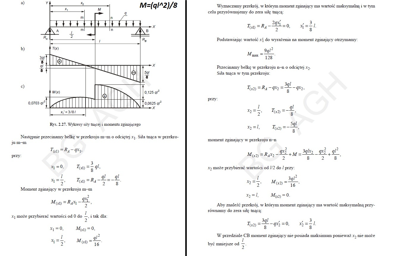

mam problem z przesłanym zadaniem.
1. Nie wiem dlaczego w momencie zginającym dla przedziału drugiego nie uwzględniają siły "ql" działającej na środku długości belki i tak samo w sile tnącej również dla przedziału drugiego.
2. Nie wiem również dlaczego w momencie zginającym w przedziale drugim jest siła "(qx2^2)/2". nie trzeba uwzględnić, że ta siła działa na długości x2 - l/2 ?
Z góry dziękuję za pomoc.
Pozdrawiam,
