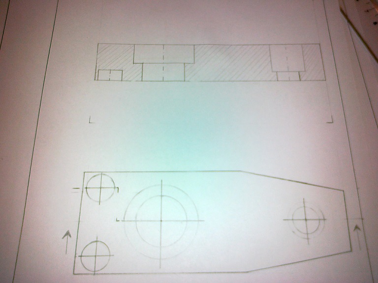

Witam serdecznie... Czy mógłby ktoś mi sprawdzić czy dobrze wykonałam ten przekrój? Oraz proszę o pomoc w wymiarowaniu Obrazek a tak wygląda rzut główny, który dostałam od wykładowcy Obrazek

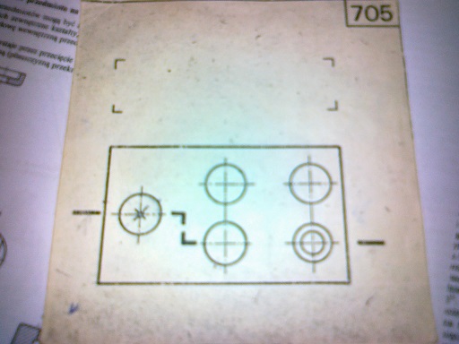

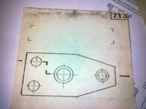

Mam jeszcze do zrobienia taki przekrój ale nie wiem jak się do niego zabrać czy mógłby mi ktoś pomóc? PROSZĘ BARDZO I Z GÓRY DZIĘKUJĘ!!!

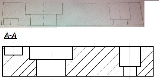

akellah21, a ile razy się jeszcze zapytasz o to samo?
O ile nie masz narzuconych wymiarów co do głębokości i stopniowania otworów,
może to wyglądać np. tak:
Ad1:
Ad2:
Generalnie musisz się trochę przyłożyć, aby Twoje rysunki wyglądały
estetycznie, i były bardziej czytelne. :mrgreen:
Pozdrawiam Sławek
