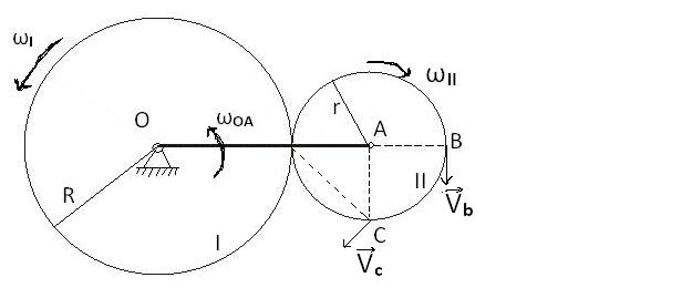

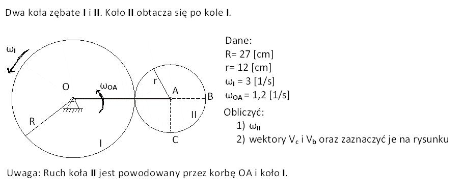

Witam, mieliśmy na egzaminie z mechaniki ogólnej takie zadanie:
jednak odbiegało poziomem do tego co robiliśmy na ćwiczeniach i nikt nie może sobie z nim poradzić. Czy mógłby ktoś pomóc?
Jedyne co jest oczywiste to wektory jak zaznaczyć, bo będą one pod kątem prostym do promienia.

Rzeczywiście odbiega poziomem.. No cóż zdarza się, że na egzaminach pojawiają się bardzo proste zadania i zbyt proste rysunki. Narysuj sobie małe kółeczko w miejscu styku poziomej linii przerywanej z okręgiem II (to jest właśnie punkt B) i tak samo znajdziesz punkt C na dole pionowej linii przerywanej. Od tych punktów narysuj wypadkowe wektory. :mrgreen:

Post napisał: student123 » 06 wrz 2012, 15:42
to akurat jak dla mnie jest oczywiste, nie wiem tylko jak obliczyć prędkość kątową mniejszego koła oraz wartości Vb i Vc.

Post napisał: BYDGOST » 06 wrz 2012, 16:13
Zauważ, że punkty B i C wykonują ruch względem punktów A i jednocześnie O. Trzeba znać odległości tych punktów od środków obrotu w chwili gdy znajdują się w miejscu pokazanym na obrazku. Toż to czysta geometria.

Post napisał: BYDGOST » 06 wrz 2012, 22:45
Dlatego chyba najtrudniej będzie wyznaczyć odległość punktu B od O. Punkt C to pestka, bo to z twierdzenia Pieti-Gorasa.

Post napisał: student123 » 07 wrz 2012, 11:01
co do głównego tematu to czy mogę w ten sposób policzyć Va czy jest on błędny?
Va=(ωI- ωOA)*(r+R)
A tak zaznaczyłem wektory prędkości
