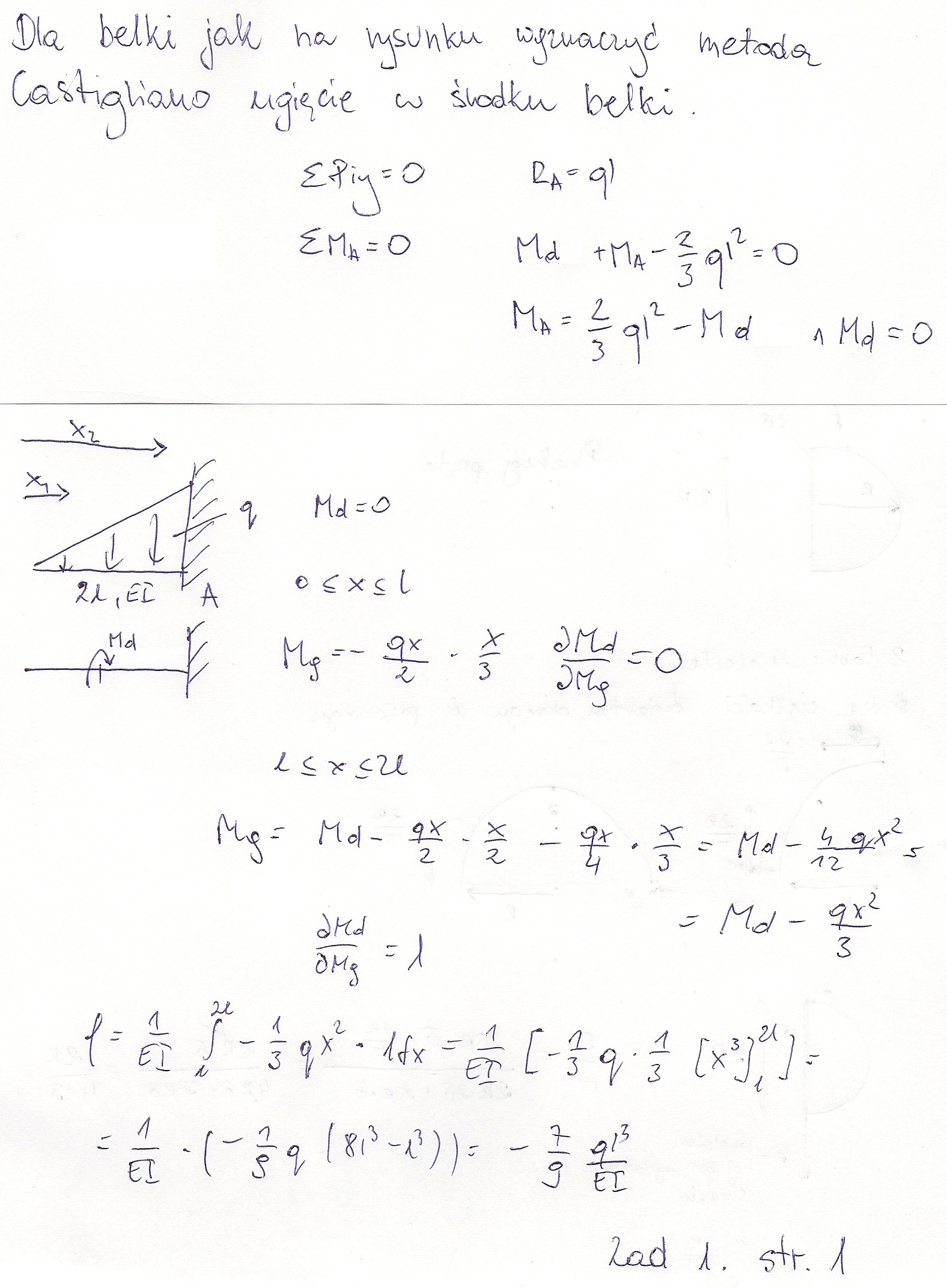

mam do Was ogromną prośbę, chodzi o sprawdzenie kilku zadań z wytrzymałości materiałów. Siedzę nad nimi już kupę czasu i mało kto potrafi mi je sprawdzić, więc liczę na pomoc na tym właśnie forum. Rzadko korzystam z pomocy forów jednak sprawa jest dla mnie niezwykle pilna więc nie mogę sobie pozwolić na błędy, dlatego pomocy i osób mogących poprawić ewentualne błędy szukam właśnie tutaj.
Okej, to przejdę do sedna:
Zadanie:
Dla zadanej belki obliczyć kąt od zginania w środku belki. Zadanie wykonać metodą Castigliano.
Skany zadań:
Z góry dziękuję za pomoc
