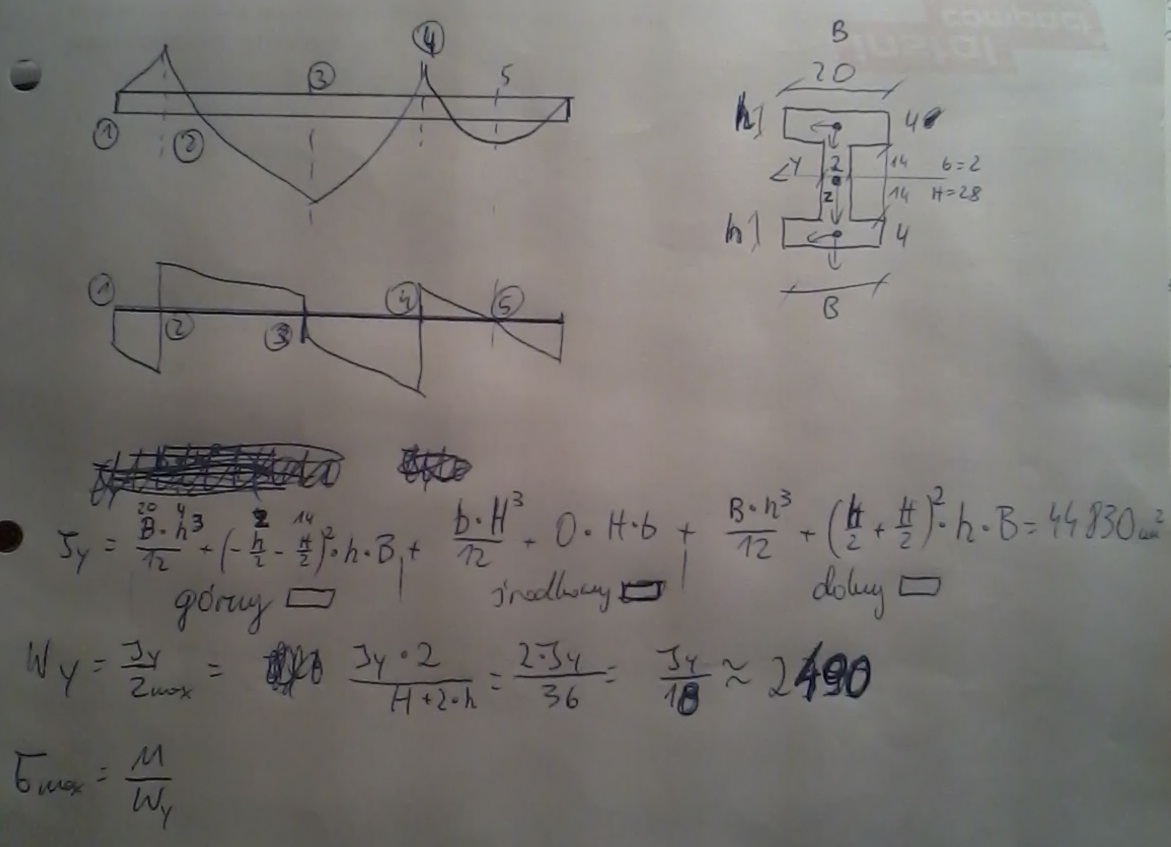

Mam do obliczenia (sily normalne i tnace) dla calkiem standardowej belki, z przylozonymi silami w kilku punktach, a na calej dlugosc jest przylozone rownomierne obciazenie, jest tez jeden przegub. Sama belka to nie problem, ale ona jest dwuteownikiem, i tu jest dla mnie cos nowego. Do tej pory liczylem belki ktore nie mialy przekrojow (bylo to pominiete). Czy ktos moglby mi podac jakies linki do przykladowych rozwiazan z uzyciem wlasnie belek dwuteowych? Dodam, ze te sily nalezy obliczyc w przekrojach niebezpiecznych (kolejna zagadka dla mnie). Z gory dziekuje za pomoc.

Na podstawie tego co znalazlem, doszedlem do wniosku, ze (po wyznaczeniu momentow gnacych na belce) nalezy wyznaczyc moment bezwladnosci 2teownika wzgledem osi y. A nastepnie wskaznik przekroju na zginanie. I chyba to, o co chodzi w zadaniu to sigma=M/Wy??
zalaczam moje obliczenia na kartce, moglby ktos zerknac czy to jest ok? Jesli do tego miejsca wszystko jest poprawnie, to moje pytania:
Czy za M mam podstawic momenty gnace, ktore wyliczylem na belce?
Jesli tak to czy tylko jedna najwieksza wartosc (w punkcie 3) czy mam podstawic wszystkie wartosci?
Czy w tym zadaniu do czegos jeszcze powinienem uzyc wyznaczane na belce sily tnace?

Nawet nie sprawdzam bo podam ci banalny sposób policzenia:
Moment bezwładności takiego bwuteownika liczy się bez poptrzeby używania twierdzenia Steinera jako moment bezwładności dużego prostokąta (opisanego na dwuteowniku) minus dwa małe (te z boku które pomniejszają moment bezwładności tego pierwszego) a w praktyce jeden o dwa razy większym boku poziomym czyli:
20*36³/12-18*28³/12=44832cm4 -zatem wynik masz dobry
Wskażnik też masz dobrze policzony.
A zadaniem inżyniera jest też znajdowanie z wielu możliwych tych najprostszych dróg wiodących do rozwiązania problemu. Zobacz jaki mój sposób policzenia momentu bezwładności jest prosty w porównaniu z twoim!
Jak uwzględniasz tylko naprężenia od zginania- czyli momentu, to bierzesz M max po prostu, czyli w pkt3 - jak mówisz, że tam masz największy moment.
Jak zginanie ze ścinaniem (czyli z uwzględnieniem siły poprzecznej), to trza sprawdzić w pkt.3 i oprócz tego dodatkowo w obu podporach. Te trzy miejsca to twoje przekroje niebezpieczne.
Obliczenia nośności belek dwuteowych stalowych na zginanie ze ścinaniem prowadzi się wg. algorytmu określonego we wzorach nr 45 i 46 normy PN-90/B-03200. W tym przekroju gdzie masz Mmax bierzesz odpowiadającą mu siłę poprzeczną. Ale wątpię by w tym zadanku ktoś tego od ciebie wymagał.mechanizatron pisze:Czy w tym zadaniu do czegos jeszcze powinienem uzyc wyznaczane na belce sily tnace?
