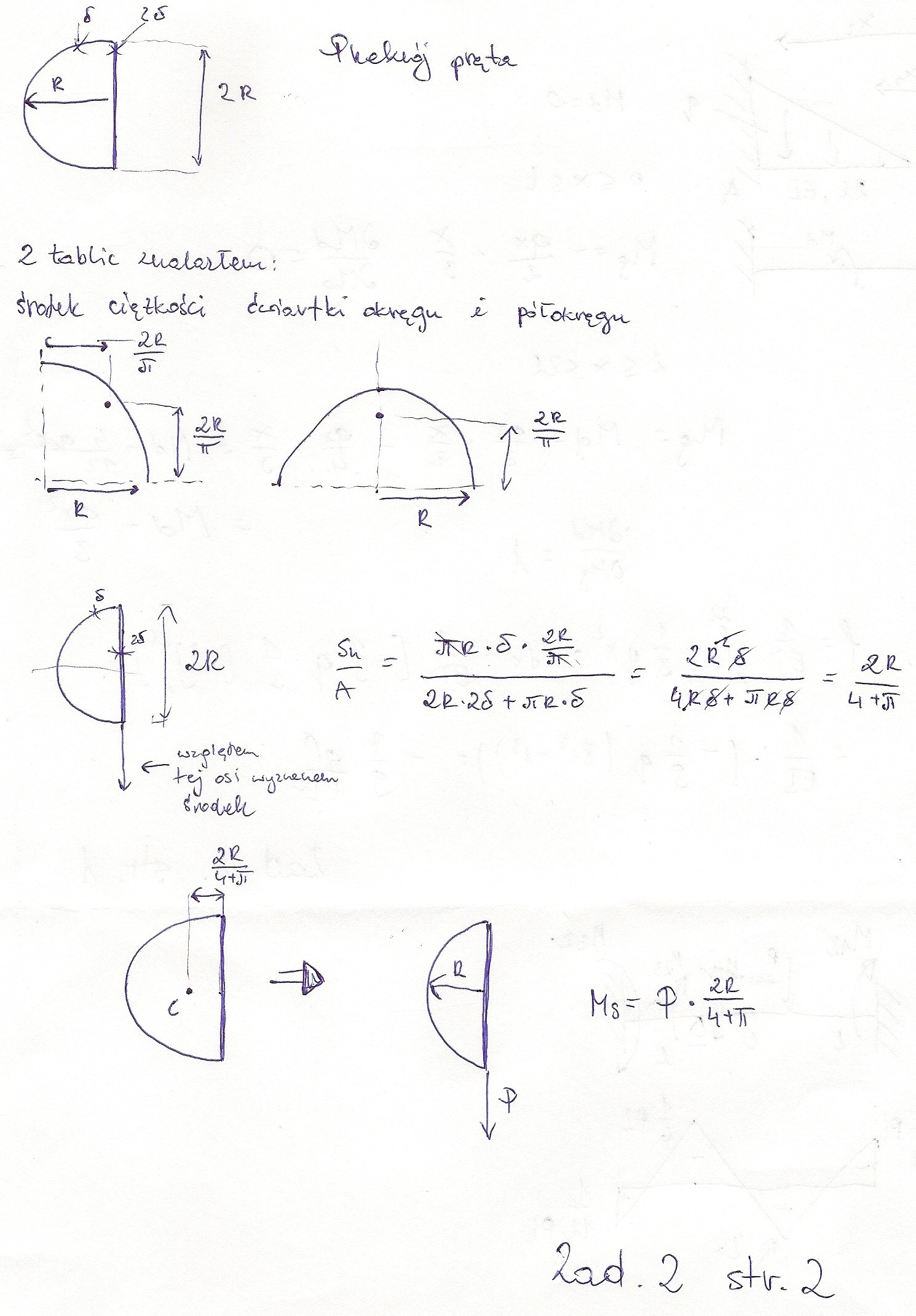

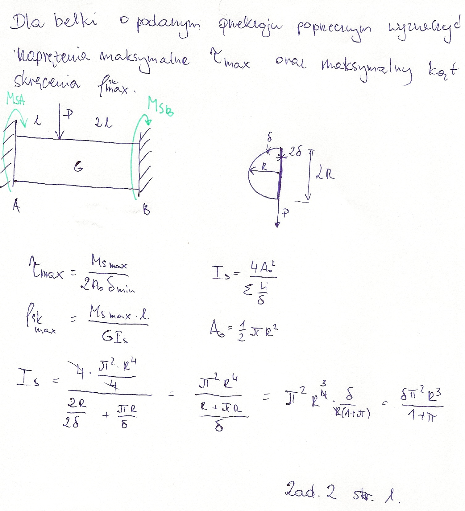

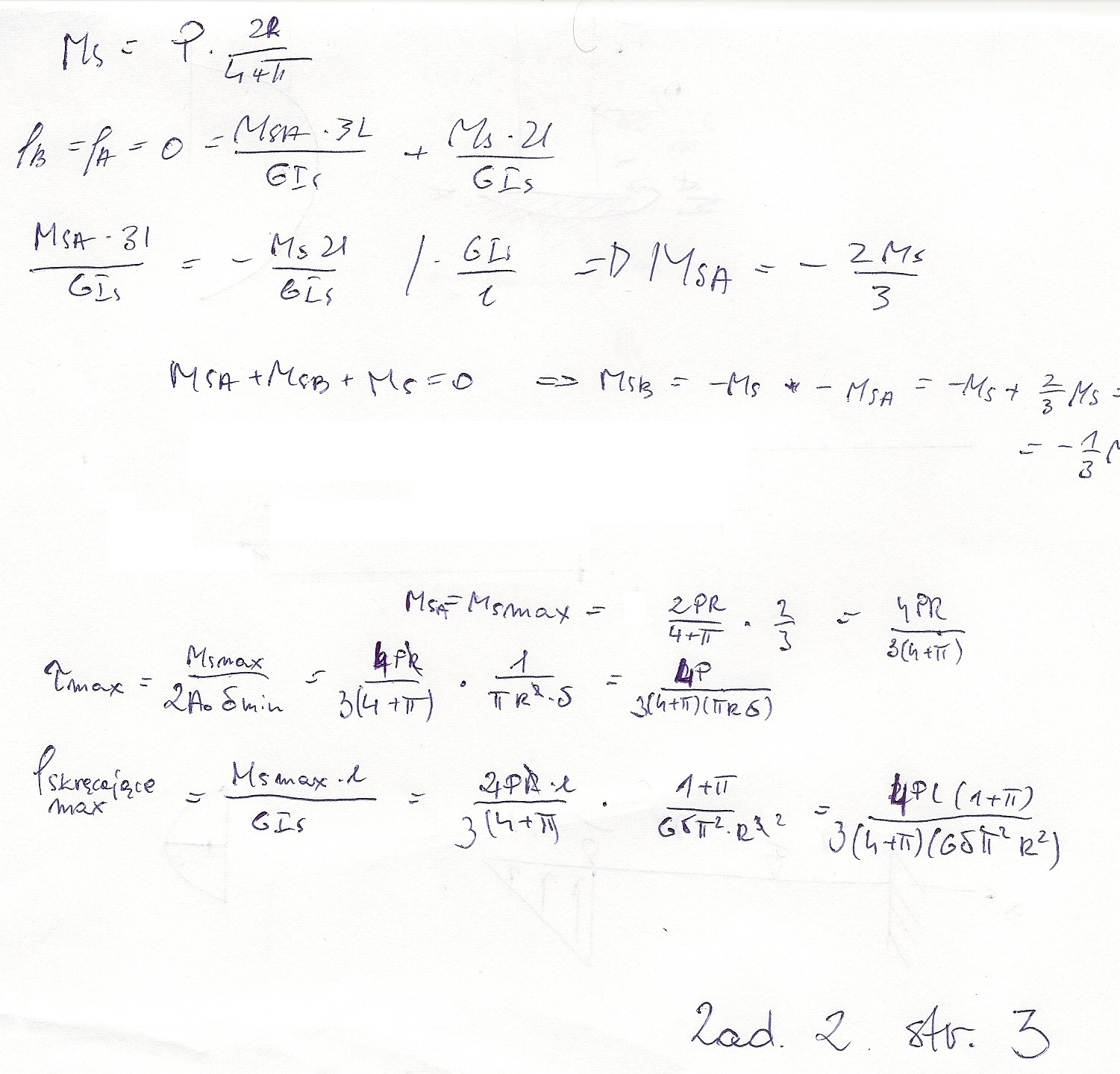

mam do Was ogromną prośbę, chodzi o sprawdzenie kilku zadań z wytrzymałości materiałów. Siedzę nad nimi już kupę czasu i mało kto potrafi mi je sprawdzić, więc liczę na pomoc na tym właśnie forum. Rzadko korzystam z pomocy forów jednak sprawa jest dla mnie niezwykle pilna więc nie mogę sobie pozwolić na błędy, dlatego pomocy i osób mogących poprawić ewentualne błędy szukam właśnie tutaj.
Okej, to przejdę do sedna:
Zadanie:
Dla pręta o zadanym przekroju wyznaczyć naprężenia maksymalne tau max i maksymalny kąt skręcenia- fi max.
moja prośba jest taka, że proszę o sprawdzenie poprawności obliczeń, ze szczególnym zwróceniem uwagi na wyznaczenie środka ciężkości dla danego przekroju.(należy zwrócić uwagę na różne grubości ścianek). Może jest ktoś w stanie współrzędne środka sprawdzić w jakimś programie CAD'owskim czy po prostu obliczyć.
Skany zadania:
Z góry dziękuje za wszelką pomoc,
pozdrawiam, Pawliszon
