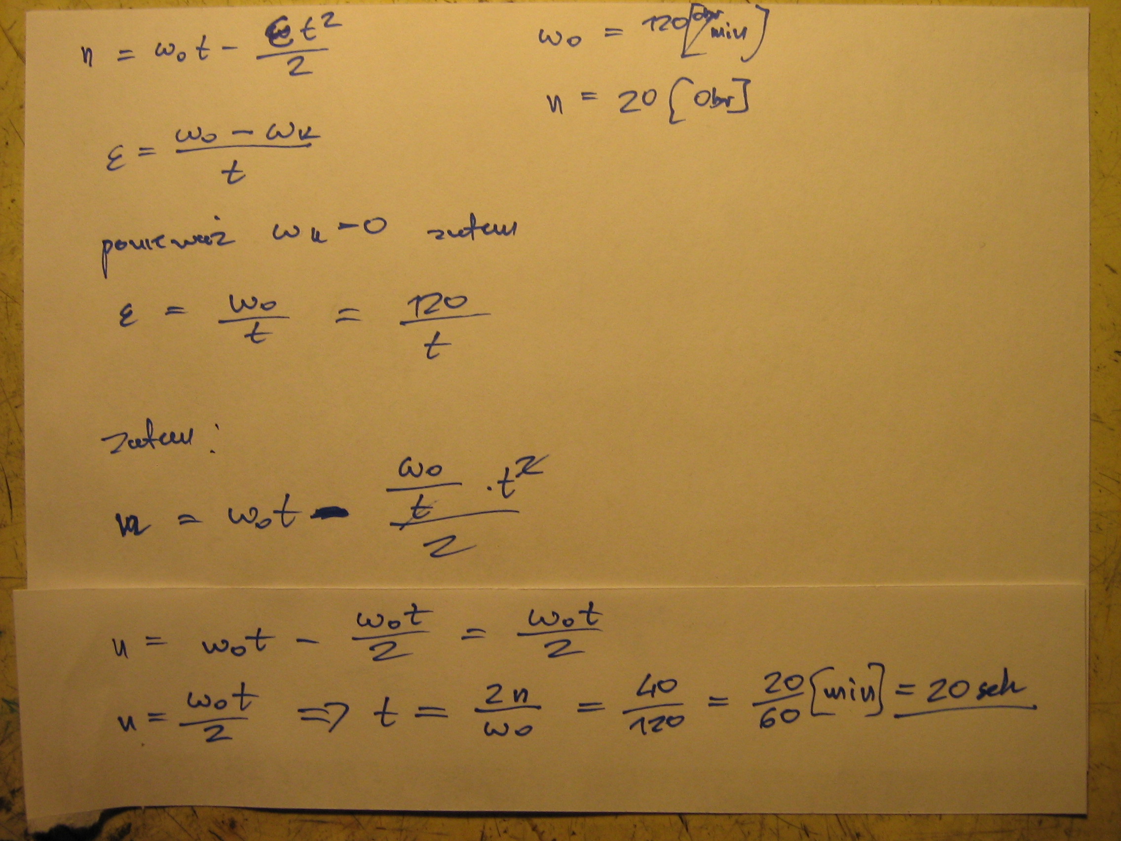

Witam, mam problem ze zadaniem.
Prędkość obrotowa koła zamachowego wynosi 120obr/min. po zamknieciu dopływu paliwa koło obraca sie ruchem jednostajnym opoznionym wykonując jeszcze 20 obr. Jak długo obracało się koło ?

Post napisał: pabloid » 17 maja 2012, 19:48
20 sekund

Post napisał: five14 » 17 maja 2012, 19:49
jak to obliczyłes??
pabloid
Posty: 1030
Lokalizacja: ~ Kraków
Post napisał: pabloid » 17 maja 2012, 20:15
ano prosto- wykorzystałem wzór na drogę w ruchu jednostajnie opóżnionym z prędkością początkową. Z tym że drogę myślowo zastąpiłem liczbą obrótów, prędkości zamiast w m/s podstawiam w obr/min, a przyspieszenie(opóżnienie)= prędkość początkowa minus końcowa przez czas (ten który szukasz) czyli 120/t. Reszta to przekształcić wzór który ma postać:
n=ω0t-(εt²)/2
tak by wyłuskać z niego t
n- liczba obrótów do wyhamowania=20
ε opóżnienie=(ω0-ωk)/t=120/t
t- czas
ω0- prędkość początkowa=120obr/min
ωk- prędkość końcowa=0obr/min
