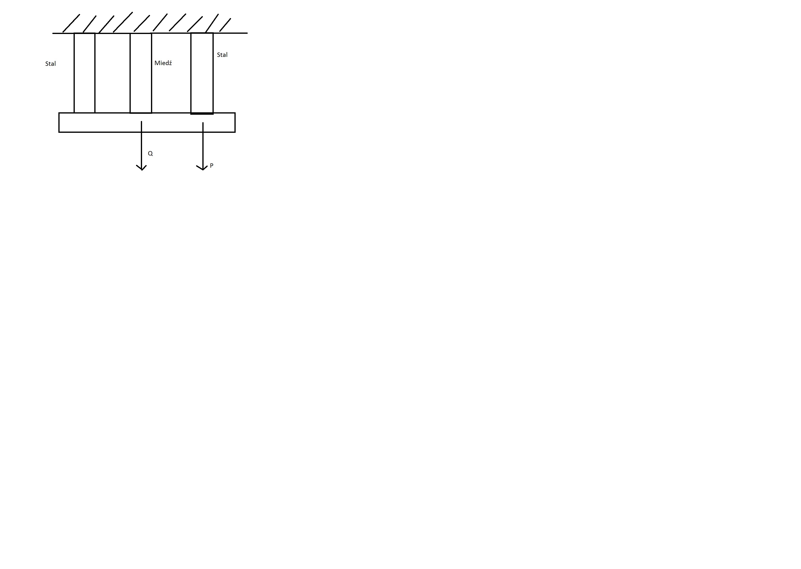

Proszę o pomoc w zadaniu z wytrzymałości materiałów o treści:
Obliczyć jakie naprężenia powstaną w prętach układu, jeżeli zostanie podgrzany o Δt.
Dane: αm (wpsółczynnik rozszerzalności temperaturowej miedzy), αs( współczynnik rozszerzalności temperaturowej stali) Em, Es,P,Q
Rozwiazujac zadanie ulozylam uklad rownan skladajacy sie z sil po iksie, ich nie mamy, wiec 0. Sil po Y (Y= -P-Q-S1-S2-S3). Wiem, ze mam ulożyć dodatkowe rownanie, ktore pozwoli mi znalezc S1 S2 S3. Ulozylam takie rownania:
Δl1 (drut po lewej stronie) = αs * Δt * l + (S1*l)/Es*A
Δl2 (środkowy) = αm * Δt * l + (S2*l)/Em*A + Q*l/Em*A
Δl3= αs * Δt * l + (S3*l)/Es*A +(P*l)/Es*A
Czy moze ktos powiedziec czy dobrze? Z gory dziekuje
