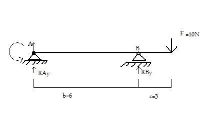

Proszę o pomoc w rozwiązaniu zadania z belką. Z góry dzięki za pomoc...

Czy w podporze A jest jakiś moment?
Jeśli tak to jaka jest jego wartość?

Nie widzę zaznaczonych momentów więc tradycyjnie z warunków:
1)ΣFiy=o
RAy+RBy-F=0
2)ΣMiA=0
-RBy*b+F*(b+c)=0 (zakładam, że jeśli siła obraca w lewo to moment ujemny, jak w prawo to dodatni)
I rozwiązane :lol:
