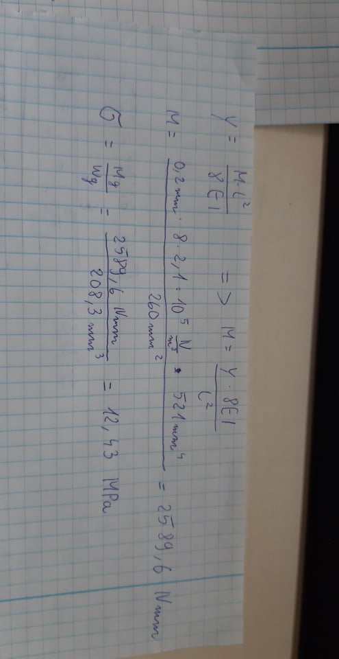

Ogólnie podejście przedstawione w tym dokumencie ma sens jeśli chcesz wyznaczyć moduł Younga na podstawie zmierzonej strzałki ugięcia.
Policzyłem to metodą Castigliano i wzór na ugięcie takiej belki to:
y=(M*(L^2))/(8*E*I)
Dla pewności sprawdziłem to jeszcze numerycznie i wynik się zgadza.
Mając ten wzór i te, które podałem w pierwszej odpowiedzi, powinieneś też być w stanie dojść do poszukiwanego rozwiązania.

Obliczyłem zgodnie z tym co podałeś i w zdjęciu przesyłam uzyskany wynik.
Zrobiłem tez obliczenia według schematu podanego w tym pdf i wynik wyszedł identyczny. Więc wnioskuje, że obie metody są prawidłowe dla tego przypadku.
Bardzo dziękuję za pomoc. Czy mógłbyś udostępnić mi twój tok obliczeń metodą Castigliano? Jeśli to możliwe
Pozdrawiam Obrazek
