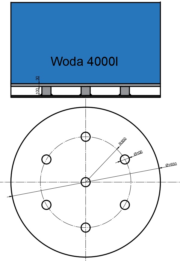

Mam do rozwiązania problem z zakresu wytrzymałości materiałów, który wydaje mi się mało złożony, ale mam wrażenie, że moje obliczenia są zbyt uproszczone...
Tematem zagadnienia jest walcowy zbiornik cieczy, konkretnie wody o średnicy 1,65 m i pojemości 4000l. Na samym dole zbiornika, do dna przyspawane jest siedem stalowych wsporników/prętów o średnicy 0,1 m i takiej samej długości. Na tych wspornikach umieszczona jest stalowa płyta o grubości 0,03 m, która podtrzymuje ciężar wody.
Chciałbym wykonać obliczenia wytrzymałościowe dla stalowej płyty, prętów oraz dna zbiornika w celu sprawdzenia, czy w obecnej sytuacji nie dojdzie do odkształceń lub innych uszkodzeń mogących spowodować nieprawidłową pracę zbiornika oraz ewentualnej dalszej optymalizacji.
Od jakich obliczeń powinienem zacząć?
Z góry dziękuję za pomoc.

Właśnie dlatego chcę to policzyć, żeby ewentualnie zmienić grubość płyty, ilość, średnicę i rozmieszczenie wsporników itp. To co jest na rysunku to jedynie założenia, tylko ciężar 4 ton jest mi narzucony, cała reszta jest do przemyślenia.

Nie wiem czy jest sens podawać konkretne liczby, ale zrobiłem to tak:
Policzyłem naprężenie jakie woda wywołuje na płytę podtrzymującą dzieląc ciężar wody przez powierzchnie płyty. Następnie rozłożyłem ciężar samej płyty na 7 równych części (bo jest 7 prętów) i policzyłem naprężenie wywoływane przez płytę na pręt dzieląc siłę nacisku tej 1/7 masy płyty przez pole przekroju poprzecznego pręta. Liczyłem też siłę krytyczną na wyboczenie, ale przy obecnych wymiarach pręta to raczej nie jest to konieczne (wartość wychodzi kosmiczna). Wtedy wyszło mi, że naprężenie powierzchniowe na pręt to suma naprężenia wywoływanego przez wodę na płytę + naprężenie wywoływane przez ciężar płyty.
No i tu się zatrzymałem. Nie mam pojęcia czy to jest dobrze, ani jak policzyć odkształcenia na płycie inaczej niż sumując naprężenie wywoływane przez wodę z tym wywołanym reakcją pręta (reakcja byłaby utrzymaniem ciężaru płyty i naprężenia wywoływanego ciężarem wody). Nie wiem też czy trzeba, a jak trzeba to jak policzyć tu zginanie (nie do końca ogarniam momenty zginające).
Generalnie nie chodzi o jakieś bardzo dokładne obliczenia, wtedy od razu pytałbym o MESa. Po prostu wydawało mi się, że zadanie będzie proste ze względu na równomierne rozłożone naprężenia itp. ale otrzymałem jeden sygnał, że wcale tak łatwo nie jest.
Docelowo chciałbym zamienić materiał wykonania tej płyty ze stali nierdzewnej na jakiś materiał będący termoizolatorem. Stal może jakoś rewelacyjnie ciepła nie przewodzi, ale i tak zależałoby mi na gorszym przewodniku.
Mógłbym to podsumować pytaniem: czego można się spodziewać po kimś, kto grubość blachy podaje w metrach?
Ale problem jest dużo poważniejszy...
Dwa metry słupa wody to 0,2 atm.
To jest takie ciśnienie, jakie wytrzyma butelka PET...
Wystarczy rozejrzeć się dookoła, popatrzeć na plastikowe beczki 200 litrów, czy zbiorniki 1000 litrów z polipropylenu, którym sztywność zapewnia delikatny stelaż z tłoczonej blachy, a stojące na zwykłej europalecie (drewniana też wytrzyma):
Obrazek.
Wniosek może być tylko jeden - nie zajmuj się takimi rzeczami, bo się do tego nie nadajesz.
