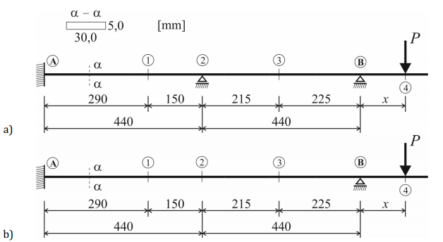

Bardzo proszę o pomoc w zadaniu
Należy wyznaczyć wartość reakcji Rc oraz przemieszczeń w punktach 1 i 3. Będę mega wdzięczna za pomoc :D
x = 280

A jaka jest wartość siły P ?

P = 9,81N

Właściwie brakuje jeszcze materiału, ale założyłem, że to stal i E=210 GPa. Obciążenie nie jest przypadkiem w kN zamiast N ? Na razie przyjąłem N, tak jak podałaś.
Wyniki:
- 1 belka:
R_A=3 N
R_B=18 N
środkowa podpora: R_C=11 N
y_1=0,0857 mm
y_3=0,357 mm
- 2 belka:
R_A=5 N
R_B=14 N
y_1=0,59 mm
y_3=1,15 mm

OMG uwielbiam cię, mógłbyś podesłać mi swoje obliczenia, bo chce zobaczyć jak do tego doszedłeś? Ja całą niedziele próbuję to rozwiązać i nie potrafię.
No właśnie podali nam P = 9,81 N = 1 kg.

Nie liczyłem tego ręcznie, bo to bardzo pracochłonne. Skorzystałem z tej darmowej aplikacji rozwiązującej układy prętowe macierzową metodą przemieszczeń: https://structural-analyser.com/
Ale można to też zrobić dowolnym innym programem korzystającym z MES.

Zrobiłam w programie Robot, ale profesor wymaga od nas żebyśmy zrobili do tego obliczenia.

To może chociaż coś podpowiem w kwestii policzenia tego ręcznie. Macie narzuconą jakąś konkretną metodę czy dowolnie ?

Metodą sił
