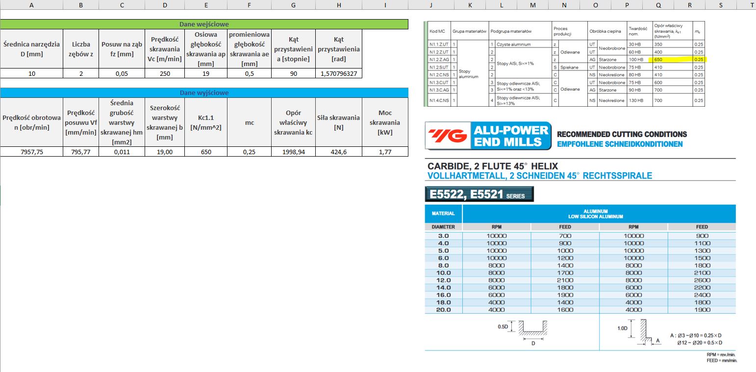

Cześć,
w ramach chwili wolnego chciałem sobie zrobić taki prosty kalkulator mocy skrawania żeby zobaczyć jak teoria ma się z praktyką. Wyrzeźbiłem coś takiego:
jednakże 1.8 kW wydaje mi się trochę przesadzone. Jeżeli ktoś chciałby to przeanalizować w ramach ruszenia szarych komórek, będę wdzięczny ;)
Założenie jest takie że frezujemy bokiem na dużej głębokości (ae<0.1D) stąd też wyliczenia dotyczące hm (średniej grubości warstwy skrawania) wzięły się stąd (przypadek g):
a więc:
hm jako:
Z góry dzięki każdemu kto się pochyli bo wiadomo że trzeba chwilę na to poświęcić.....
