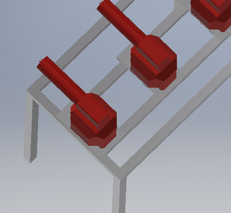

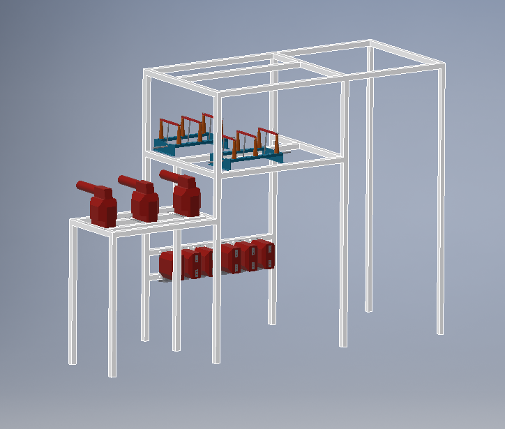

Dostałem jako zadanie obliczenie stelaża na którym umieszczone będą elementy rozdzielnicy. Nie jestem mechanikiem stąd moje pytanie może być ubrane w nieodpowiednie słownictwo.
Do stelaża (zdjęcia w załączniku) potrzebuje dobrać kształtowniki, które wytrzymają obciążenie poszczególnych elementów.
W jaki sposób określić wymiary kształtownika?
Jaki materiał na kształtownik?
Jakie oliczenia wytrzymałościowe wykonać do dokumentacji ?
W jakim programie najłatwiej przeprowadzić analizę MES?
Proszę o nie pisanie odpowiedzi typu " przeczytaj książkę ", bo na codzień nie mam z tym styczności. Poszukuje skutecznego i szybkiego rozwiązania, gdyż możliwe, że w przyszłości ponownie będę projektował tego typu konstrukcję.
Dziękuje!
STELAŻ BEZ ELEMENTÓW
STELAŻ Z PRZYKŁADOWYM ROZŁOŻENIEM ELEMENTÓW

Model jest prosty do policzenia MES-em jako ramę. Jeśli był rysowany w Inventorze (tło to sugeruje) to można od razu tam zrobić symulację. Wystarczy dać utwierdzenie na spód i zdefiniować siłę odpowiadającą ciężarowi tych elementów umieszczonych na stelażu. Analiza pozwoli szybko dobrać wymiary i materiał na stelaż.

Czy w przypadku gdy element ma być przykręcony do dwóch kształtowników, to jego ciężar dzielić na 2 czy dodać całkowity ciężar całkowity na każdą z belek?

Najlepiej zdefiniować masę skupioną (punktową) w jego środku ciężkości i połączyć ją tzw. couplingami/rigid links z kształtownikami, na których element jest oparty.

Nie za blisko te przekladniki prądowe rozstawione?
I podstawy bezpiecznikowe blisko konstrukcji

Pomiędzy przekładnikami jest 30cm różnicy, gdyby była możliwość to rozstaw byłby większy, niestety jest bardzo ograniczone miejsce jeśli chodzi o szerokość :)

Mam na myśli te 6szy pionowo wiszących. Może to kąt ale nie wygląda na 30cm.
Przy napieciowych z bezpiecznikami faktycznie jest szeroko.

śmieszne zapytanie i jeszcze bardziej śmieszne odpowiedzi. Czemu tam nie ma krzyżulców? Przecież to się złoży pod obciążeniem. O jakim w ogóle mowa obciążeniu? 10kg? 100kg? 1tona? Z du** założenia np. te o pełnym utwierdzeniu "nóg" I pewnie jeszcze sztywne węzły założysz? Mam dziwne przeczucie, że pierwszym elementem jaki właśnie poleci to węzeł. Ale co tam najlepiej założyć odlaną konstrukcję, której "nogi" są zabetonowane XD

Na początek prosta analiza z utwierdzeniem spodu wystarczy. Jakie inne warunki brzegowe byś dał skoro nie wiadomo jak to stoi ? Węzły zależy czy będą pospawane czy skręcone. Ale nawet jeśli skręcone to można zacząć od uproszczenia ich z pominięciem śrub.

Część stelaża będzie stała bezpośrenio przy ścianie, najcięższy pojedyńczy element waży 40kg więc raczej nie będzie problemu z węzłami...
Na szczęście poradziłem sobie z pewną pomocą.
