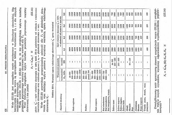

Wysłałem na meila a podaję bo by się "pomógł" należało.
por mech.jpg (71.95 KiB) Przejrzano 64846 razy

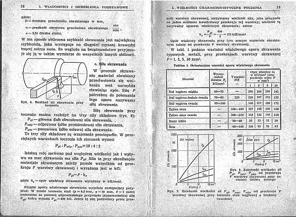

poradnik tokarza.jpg (110.86 KiB) Przejrzano 64894 razy

dzięki trochę t rozjaśnia sytuacje jednak głownie chodziło mi o frezowanie :)
