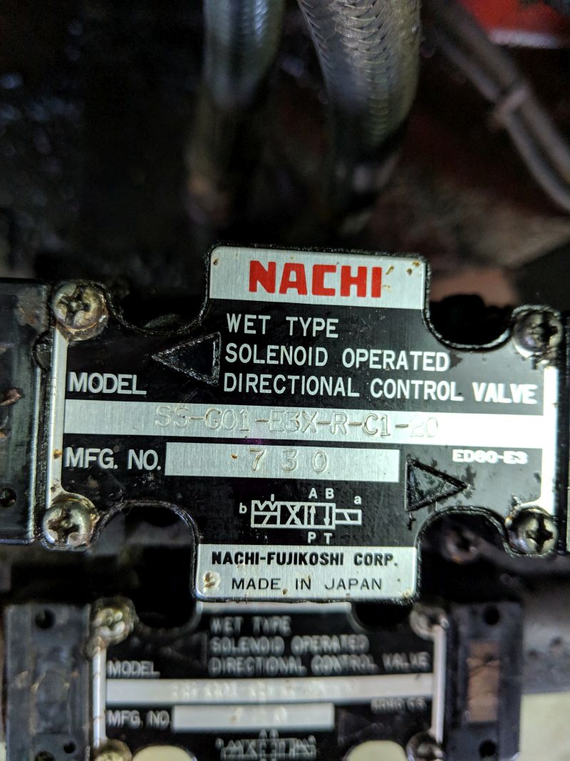

Podany przez Ciebie symbol dotyczy zaworu, który ma tylko jedną cewkę, wiec nie ma możliwości wysterowania go w dwie strony.
Wstaw zdjęcie tej pokrywki zaworu, pod którą są przewody, tam jest symbol hydrauliczny.
Konik jest przesuwany elektrycznie? To do czego jest tam potrzebna hydraulika? Pinola na pewno się nie wysuwa hydraulicznie?

zawór jak widać z góry ma dwie cewki, tzn przesuwa tłoczek prawo-lewo (4 otwory w zaworze)
konik jedzie elektrycznie, a opiera się o materiał hydraulicznie, z określoną siłą jak sobie ustawię
