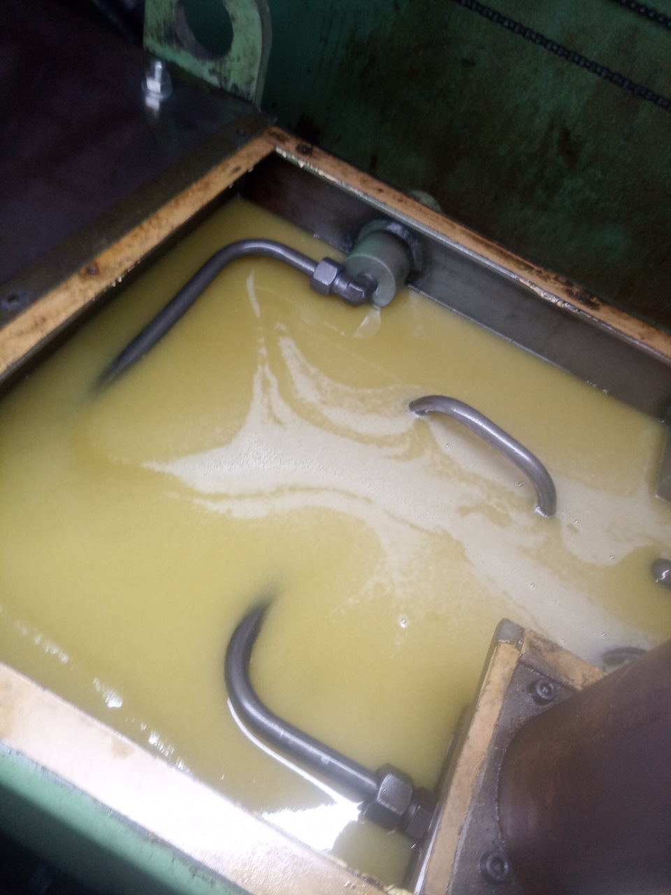

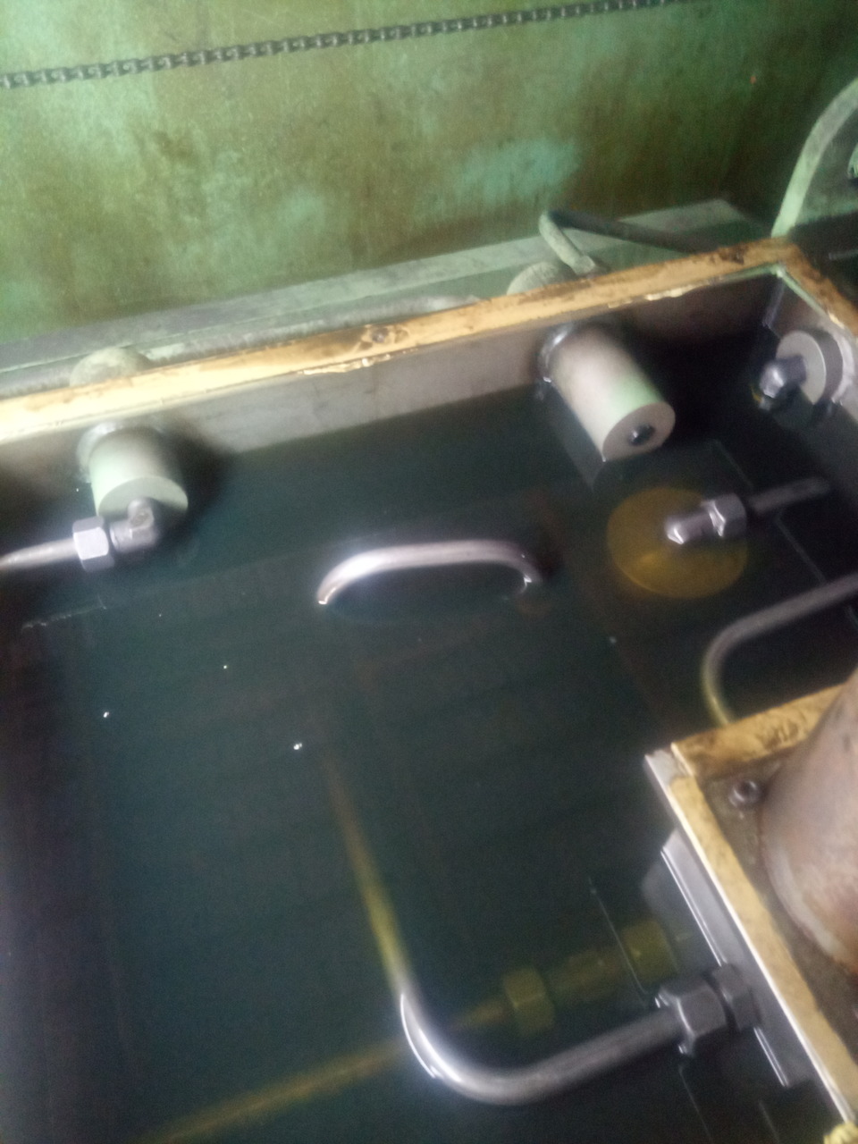

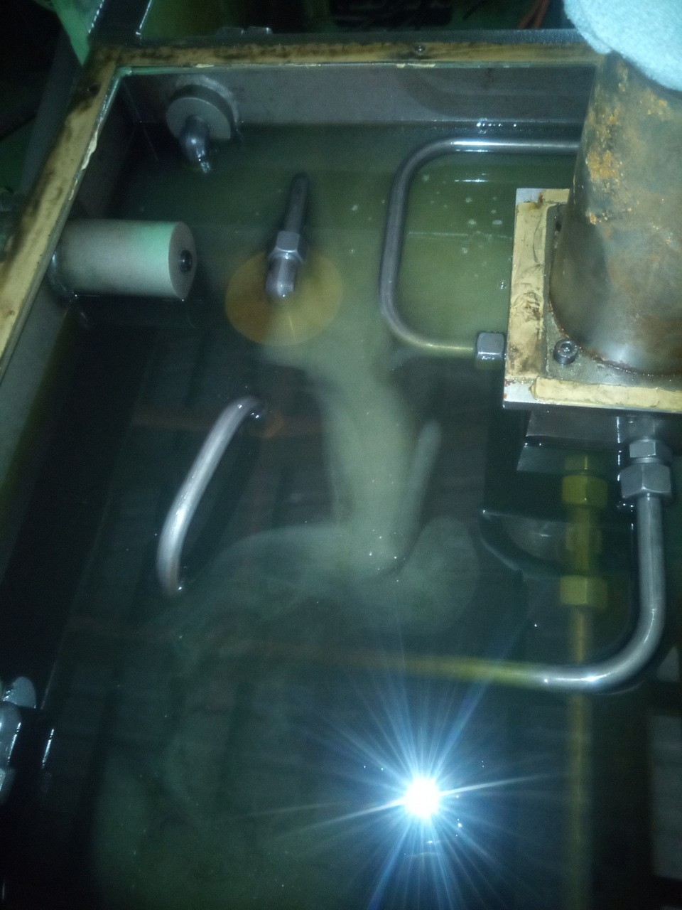

Cześć.
Mam pytanie odnośnie oleju hydraulicznego w prasie krawędziowej lvd PP 80/25 z 1978roku. Wg opisu jest zalana olejem HD 46.
Po włączeniu maszyny głośno pracuję hydraulika (tak jakby wyje pompa) po kilkunastu minutach pracy jest już lepiej, ale nadal nie pracuje tak jak wcześniej gdy było ciepło.
Na pierwszym zdjęciu jest olej przed uruchomieniem maszyny, na drugim po paru minutach, na trzecim po około 5 minutach ( żółty, trochę spieniony).
Czy olej kwalifikuję się do wymiany?

Może ma Pan tu efekt kawitacji z powodu zapchanego smoka?
pompa jest zatopiona w zbiorniku czy na zewnątrz? Jak na zewnątrz to trzeba sprawdzić czy rura ssawna nie zabiera powietrza
Ta "śmietana" robi się już po odpaleniu pompy bez jakiegokolwiek gięcia czy w czasie rucku roboczego suwaka?

Prawdopodobnie woda w oleju. Do wymiany. Nalezy pilnować temperatury na hali.

Zara poczytam o tej kawitacji, bo może faktycznie to jest to.
Pompa zatopiona jest w zbiorniku.
"Śmietana" robi się po załączeniu pompy, bez ruchu roboczego.
Maszyna od kilku miesięcy stoi w nieogrzewanej hali, jak było ciepło chodziło wszystko tak jak trzeba, problem zaczął się gdy przyszły ujemne temperatury.
Wziąłem na próbę trochę oleju ze zbiornika i dolalem do niego wody, po zamieszaniu zmienił barwę podobna do mleka - calkiem inny kolor niż ten na 3 Zdj.
Dodam, że po wyłączeniu maszyny i odstaniu kilku godzin kolor oleju wraca do normy (tj na foto 1).

Stawiam na powietrze w układzie lub zapchany filtr ssawny

Po spuszczeniu oleju ukazał się filtr ssawny
Napisane jest na nim " ST 100 A " lecz nie mogę takiego samego znaleźć.
Macie jakiś sprawdzony, godny polecenia filtr?
Wymienić sam filtr czy również olej?

Powinien być jeszcze filtr na powrocie, ciekawe jak tamten wygląda... Tutaj możesz byle sitko założyć.

Filtr dobierz taki żeby pasował do zamontowania, nie musi być identyczny. Jak będzie większy to też dobrze.
Co do oleju to sprawdź co ile należy wymieniać, ale z tego co się orientuję to mało kto robi takie wymiany bez poważnej awarii. Olej żeby stracił swoje właściwości musiał by być przegrzany, a przy prasie i takiej ilości to raczej trudne do osiągnięcia.

Filtr jest bardzo brudny a odkształcenia sugerują że był na nim duży spadek ciśnienia. Ja bym wymienił i filtr i olej. Do tego czyszczenie zbiornika.
