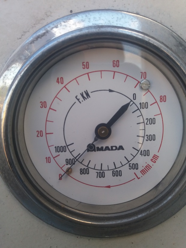

witam co to za jednostka ciśnienia najlepiej jak przeliczyć na bar lub inną jednostkę

Prawfopodobnie F. KN (Force kiloNiuton)

Liczyłem wcześniej ale wynik mi nie pasuje, przeliczam 1000 F.KN wychodzi mi 10bar to jest nie mozliwe
liczę kilkoma kalkulatorami i wynik mi nie pasuje

A od czego ten zegar?

od ciśnienia oleju w prasy krawędziowej tam raczej ciśnienie jest większe niż 10bar
potrzebuje w stawić przetwornik ciśnienia. Zegar podłączony jest do rozdzielacza hydraulicznego.

Kolego kN to jednostka siły, a ta w układzie hydraulicznym to ciśnienie x pole pow. tłoka siłownika. Bar to jednostka ciśnienia i nie da się tego przeliczyć bezpośrednio na siłę nie znając pola powierchni na którą ciśnie olej.

Prawda, może tu od razu oznaczono w jednostkach nacisku (po przeliczeniu, jak np w mojej prasce w T)
więc może lepiej będzie wymienić na manometr (w T/m2)

Czyli chcąc dowiedzieć się jaka tu jest wzajemna relacja między ciśnieniem (bar) a siłą nacisku (kN) pokazywaną przez ten manometr masz w zasadzie dwa wyjścia:
1. zamontowanie dodatkowo zwykłego manometru wyskalowanego np w barach i obserwacja tych dwóch zegarów jednocześnie. To chyba najmniej problematyczne.
2. pomiar średnicy tłoka (co wiąże się raczej z rozbieraniem siłownika, choć można i bez ) i policzenie jego pola powierzchni i dalej ciśnienia.
ciśnienie = siła/ pole.pow
Oczywiście przy obliczeniach trzeba zachować spójne jednostki, czyli jeśli siła w N , powierzchnia w mm2 , to ciśnienie w N/mm2 [MPa]
1bar≈0,1 N/mm2
