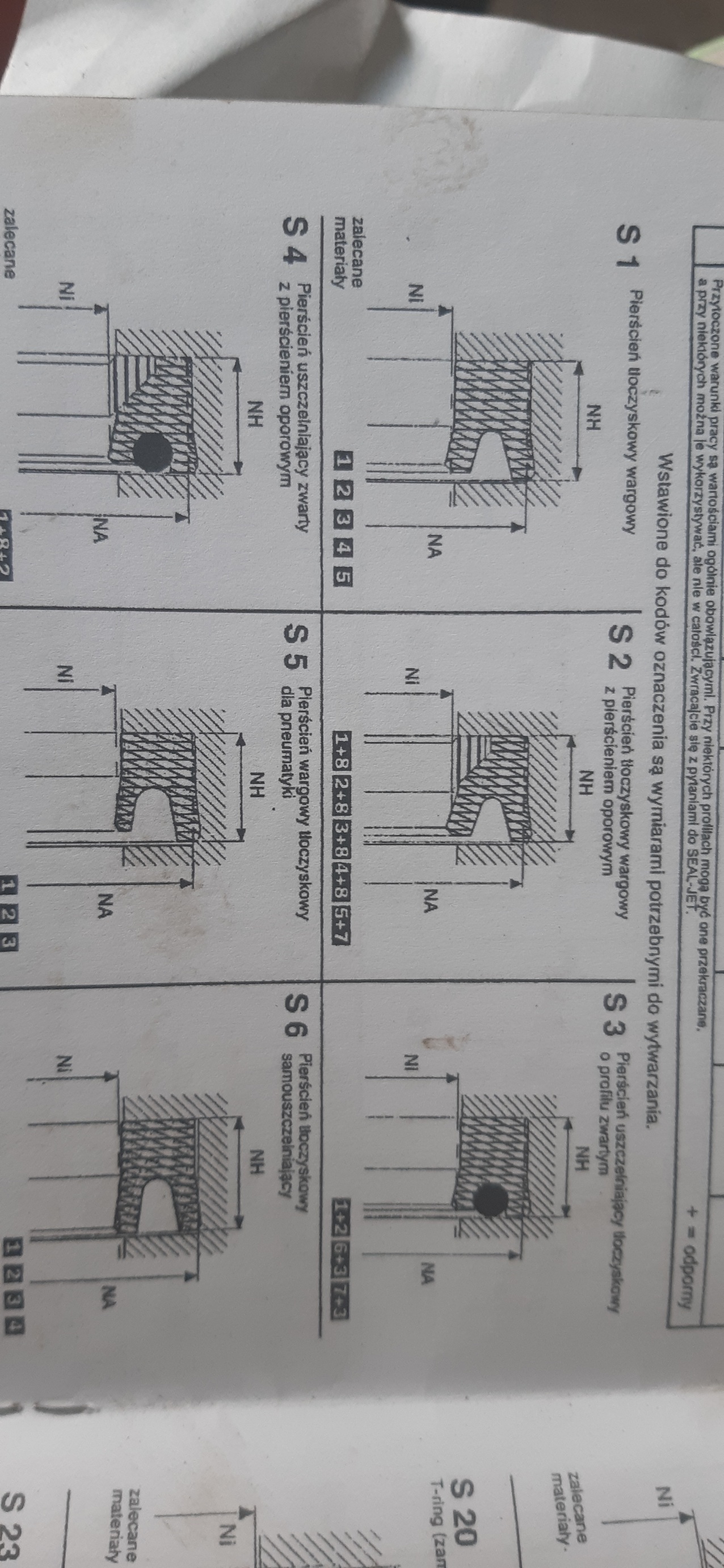

Z tego niby dobrego zdjąłem uszczelniacz
Po oględzinach wymiar wyszedł mi 55x70x12mm i kształt położonej litery V
Znalazłem na allegro coś takiego:
Wymiarami wszystko mi pasuje , tylko pytanie czy on może być zainstalowany na tłoku?
Bo na obrazku widać ,że pracuje on w kapslu na tłoczysku...
Czy zatem mam szukać czegoś innego? Ewentualnie jakiego typu?

tak patrze jeszcze i znalazłem rozpiskę z rysunkami i chyba powinienem zamówić typ TTU

Zdjęcie pochodzi z katalogu uszczelnirn firmy Promasz Wroclaw.
Re: Uszczelnienie tłoka siłownika hydraulicznego.
: 17 sie 2022, 12:23
autor: 251mz
No tylko to są pierścienie tłoczyskowe , a nie tłokowe .
Ja potrzebuję na tłok .

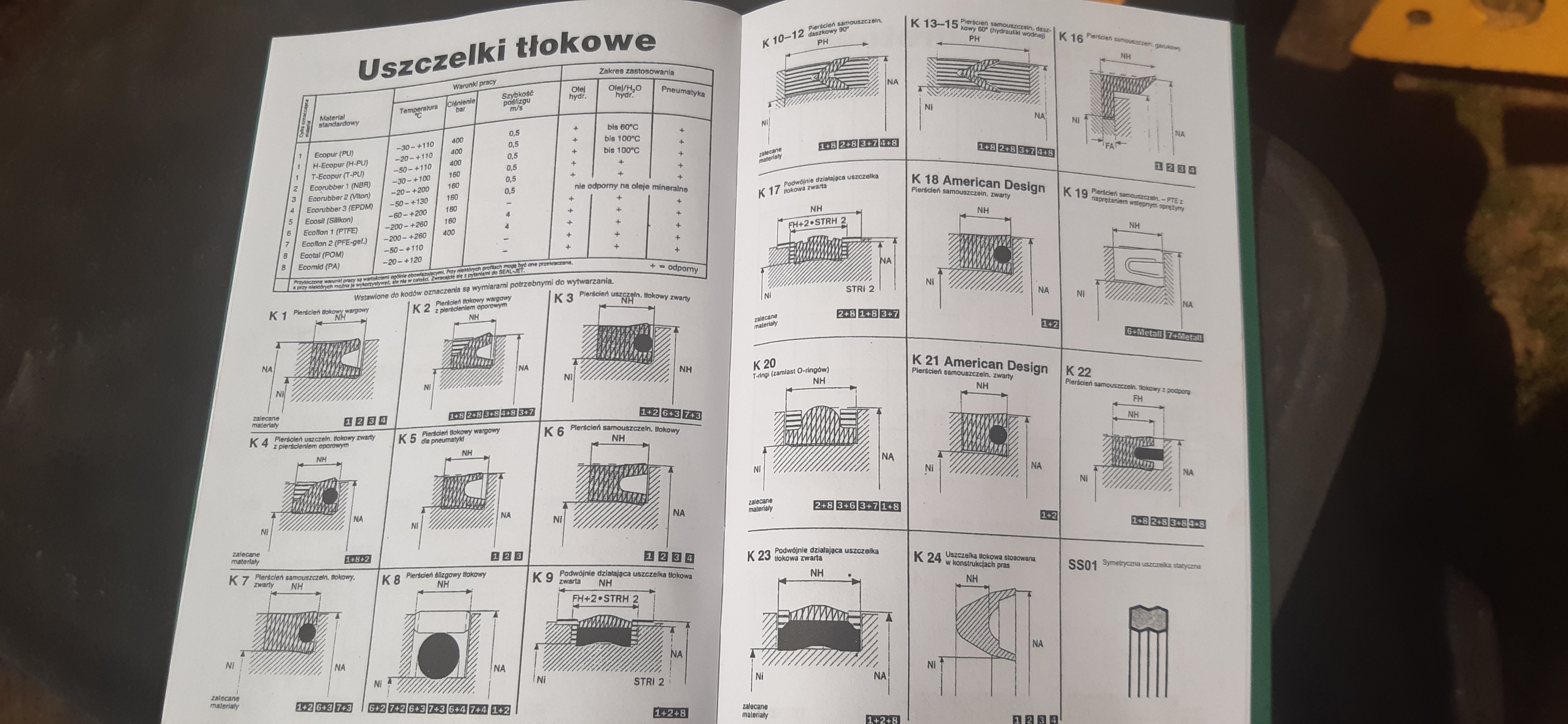

: 17 sie 2022, 14:18
autor: bear
251mz pisze: ↑
17 sie 2022, 12:23
To są tłokowe
Katalog Promasz Wroclaw
: 17 sie 2022, 18:28
autor: 251mz
Widzę ,że ta K6 to jest praktycznie to samo co mam teraz na tłoku i to samo co znalazłem na necie o oznaczeniach TTU.
Takie kupię na tłok , jeszcze czekam na klucz ,żeby odkręcić nakrętkę tłoka to zobaczę co siedzi na tłoczysku.
Ogólnie miałem wymienić tylko te na tłoku , ale widzę ,że takie jak barszcz to wymienię od razu wszystkie , szkoda dziadować.
: 17 sie 2022, 21:42
autor: bear
Jesteś pewny że to K6? K1 i modele dalej mają tą zaletę że ciśnienie panujące w układzie "rozpiera" wargi na bok co poprawia szczelność połączenia. Same wargi w porównaniu do K6 nie są symetryczne a według mnie między kanałami "na szerokość" masz pewną szczelinę co by sugerowało że nie jest to uszczelnienie K6 tylko K1.

Informacje techniczne -
Uszczelniacze , które mają asymetryczny profil (wewnętrzna uszczelka wargowa jest krótsza niż zewnętrzna) mogą być stosowane tylko jako uszczelnienie tłoczyska.
A te , które mają symetryczny profil (wewnętrzne i zewnętrzne listwy uszczelniające są tak samo wysokie) nadają się jako uszczelnienie tłoczyska oraz uszczelnienie tłoka.
Mariusz.
: 19 sie 2022, 23:47
autor: bear
WZÓR pisze:Uszczelniacze , które mają asymetryczny profil (wewnętrzna uszczelka wargowa jest krótsza niż zewnętrzna) mogą być stosowane tylko jako uszczelnienie tłoczyska.
Powinieneś trochę doczytać bo uszczelniacze asymetryczne występują w dwóch odmianach. Z krótszą wargą wewnętrzną oraz zewnętrzną. Te z krótszą wargą wewnętrzną służą do uszczelnienia tłoczyska a te z krótszą zewnętrzną do tłoka.
: 20 sie 2022, 10:34
autor: 251mz
Gdzieś wyczytałem że symetryczne są lepsze do mniejszych prędkości bo lepiej uszczelniają.
I coś może w tym być bo dłuższa warga to ciśnienie działa na większą powierzchnie i lepiej dopycha do płaszczyzny cylindra.
Zamówiłem symetryczne bo do wózka widłowego to i tak to wolno sie porusza a druga sprawa że cylinder i tłoczysko już nie są idealne.
Co prawda mogłem kupić nowe siłowniki za 1500 komplet , ale tutaj mam naprawę za 100zł i nie muszę przerabiać mocowań.
Wózek używany godzinę w tygodniu więc pewnie te uszczelniacze i tak pochodzą ze 20 lat...
