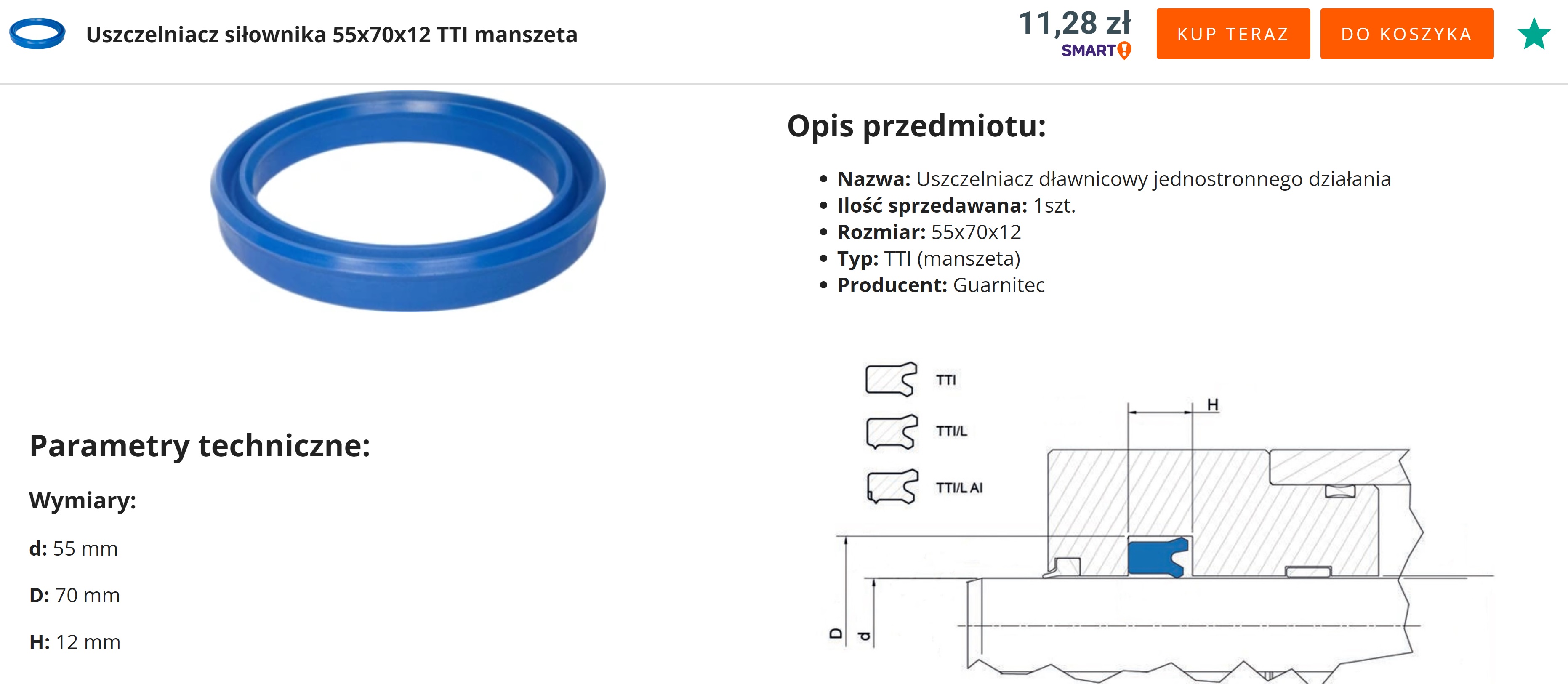

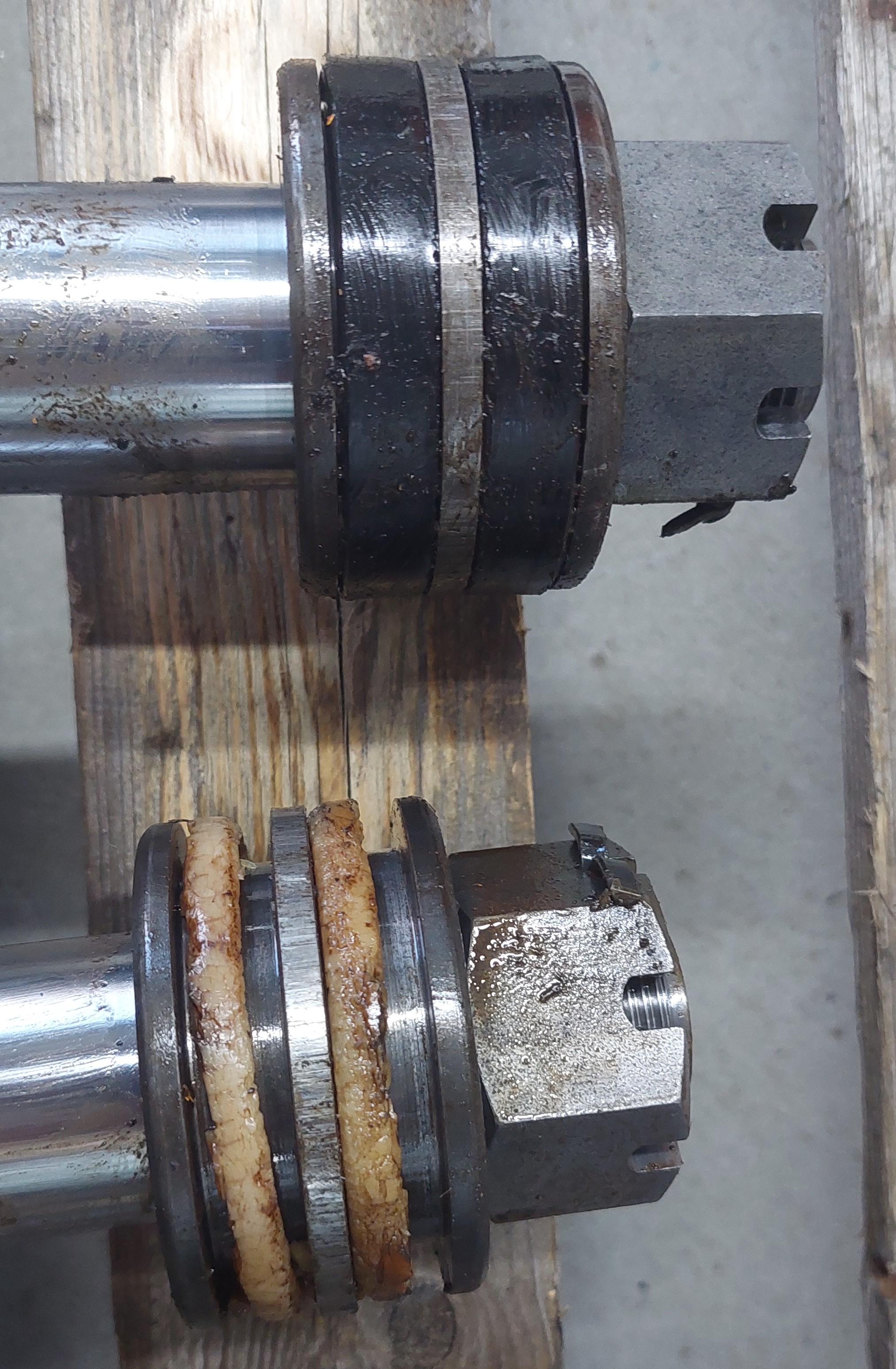

Zabrałem się ostatnio za remont hydrauliki we widlaku.

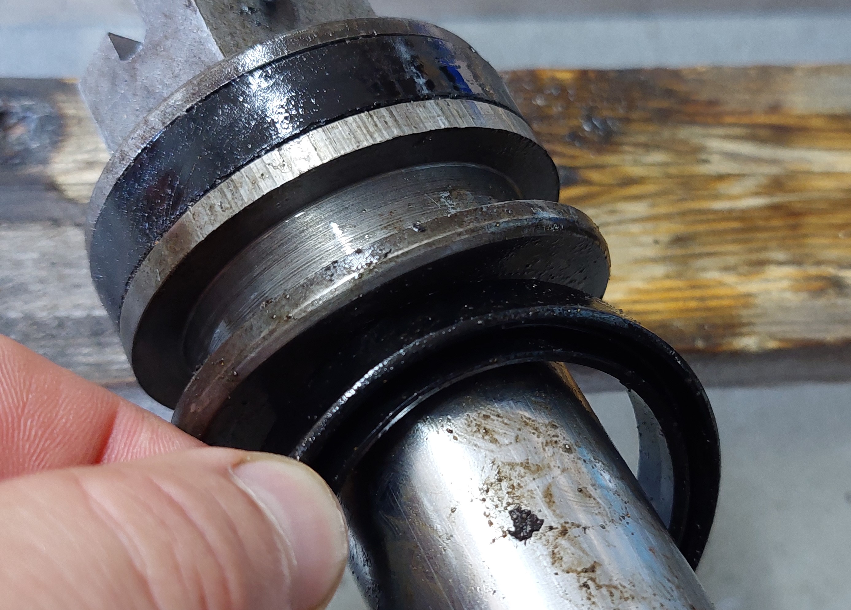

Siłowniki pochyłu są w takim stanie jak widać.
Ktoś już jeden widać kiedyś robił.
Jak już rozebrałem to zrobię oba co by się nie szarpać.
Z tego niby dobrego zdjąłem uszczelniacz
Po oględzinach wymiar wyszedł mi 55x70x12mm i kształt położonej litery V
Znalazłem na allegro coś takiego:
Wymiarami wszystko mi pasuje , tylko pytanie czy on może być zainstalowany na tłoku?
Bo na obrazku widać ,że pracuje on w kapslu na tłoczysku...
Czy zatem mam szukać czegoś innego? Ewentualnie jakiego typu?

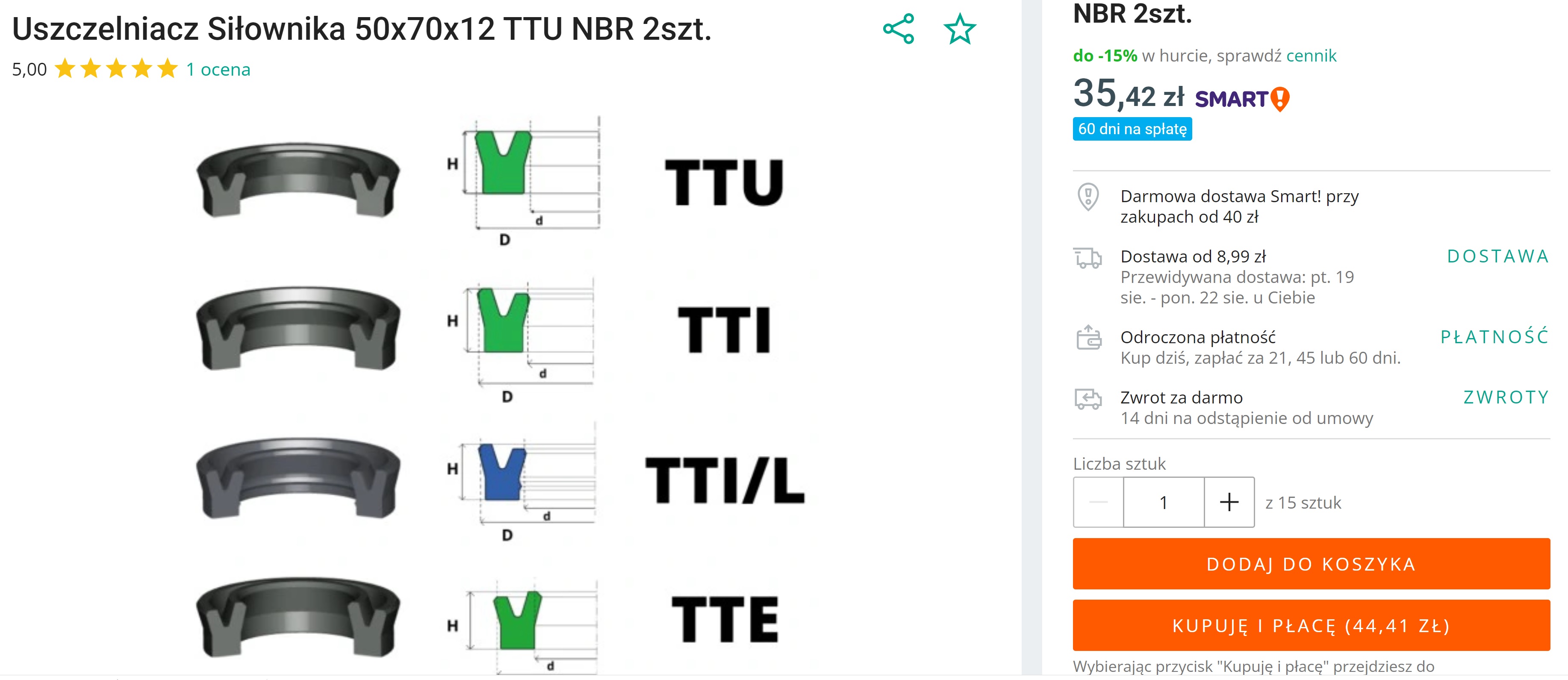

Dodane 7 minuty 9 sekundy:
tak patrze jeszcze i znalazłem rozpiskę z rysunkami i chyba powinienem zamówić typ TTU

Widzę ,że ta K6 to jest praktycznie to samo co mam teraz na tłoku i to samo co znalazłem na necie o oznaczeniach TTU.
Takie kupię na tłok , jeszcze czekam na klucz ,żeby odkręcić nakrętkę tłoka to zobaczę co siedzi na tłoczysku.
Ogólnie miałem wymienić tylko te na tłoku , ale widzę ,że takie jak barszcz to wymienię od razu wszystkie , szkoda dziadować.
