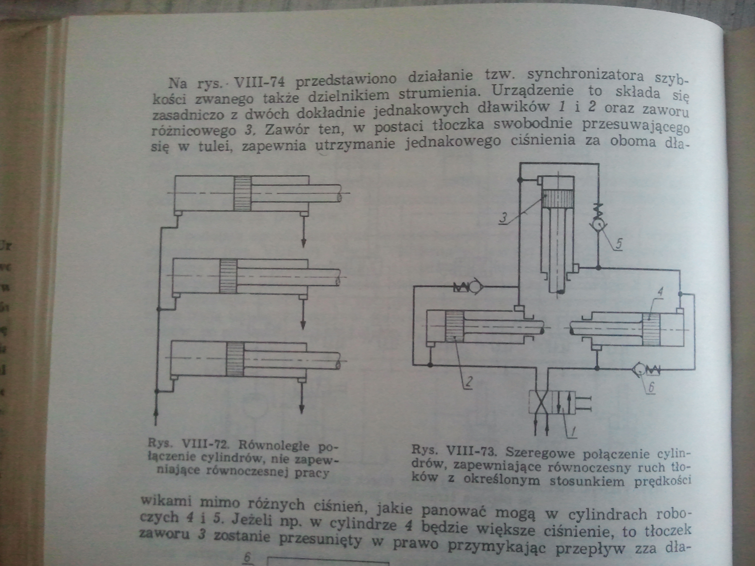

ma555rek pisze:to nie jest uklad na dzielnikach tylko odpowiednie połączenie siłowników. Dodatkowo wymagane jest aby siłowniki były z dwustronnym tłoczyskiem.
Gdy siłownik wykonuje ruch to znad tłoka wypycha olej - ten kierowany jest do nastepnego siłownika powodując ze ten następny przesunie się o ta samą wartość o ile objętości skokowe obu siłowników są takie same.
Tylko jaki to ma sens skoro aby wypchnąć olej i podać go do następnego siłownika tracisz siłę pierwszego siłownika na rzecz drugiego albo zyskujesz połowę w jednym a połowę w drugim. Troche bez sensu.
Odnośnie tematu to nie wiem jak wygląda konstrukcyjnie dzielnik, ale nie wiem czy nie lepiej byłoby to zrobić przy pomocy dzwigni która by wymuszała identyczne wysuniecie siłowników a sterowałaby osobnym rozdzielaczem czy zaworem.

Problem w tym ,że obie komory siłownika mają różną objętość ze względu na obecność w jednej z nich tłoczyska.
Tak więc jeśli już to należało by zastosować siłowniki z tłoczyskiem dwustronnym lub dobrać dwa różne siłowniki aby ich komory miały tę samą objętość.
Jedno i drugie dość kłopotliwe i kosztowne w realizacji....

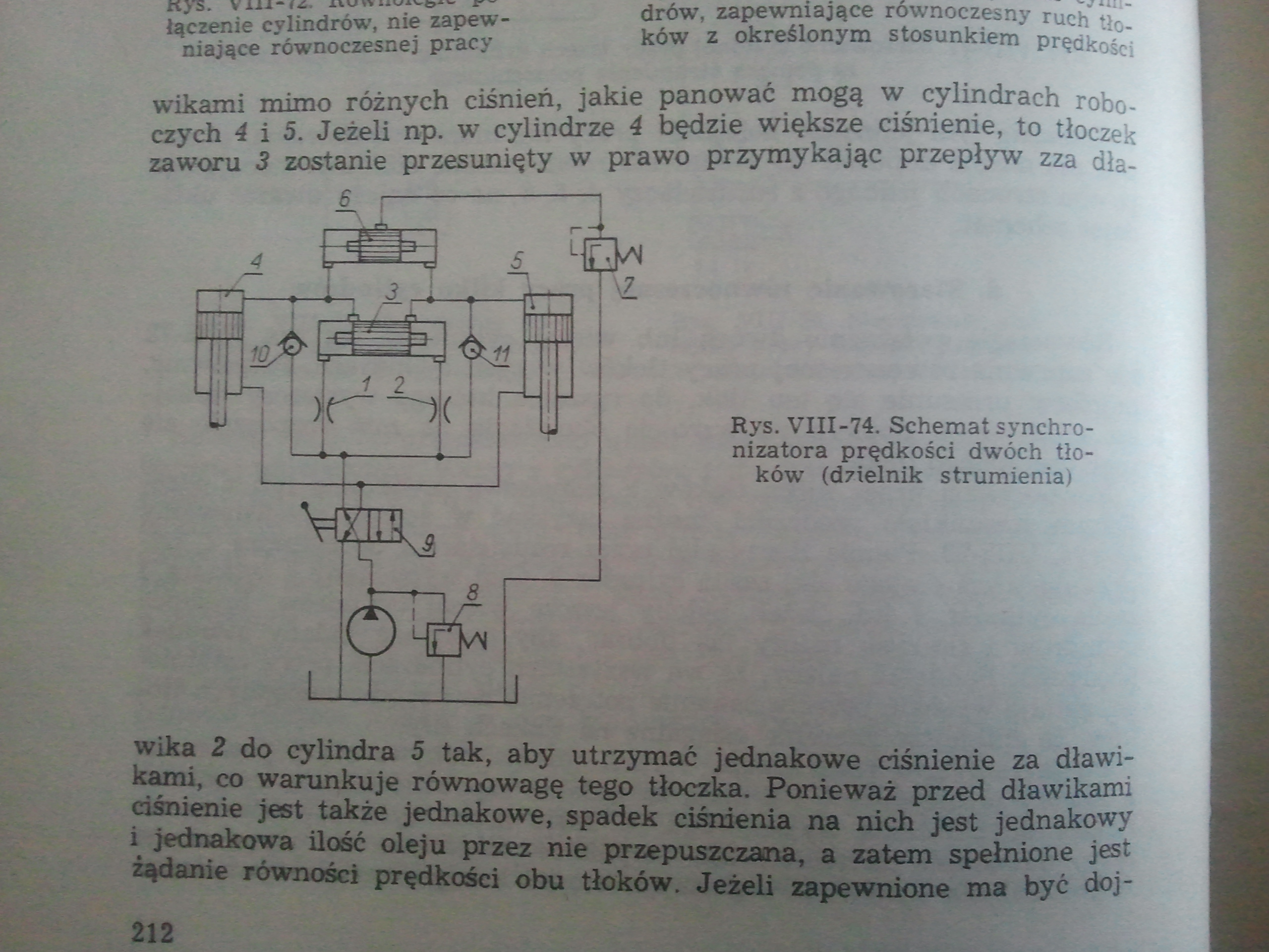

Kolega potrzebuje za sterować dwoma tłokami w prasie krawędziowej. A tu jest wymagana precyzja i nie kilku milimetrów tylko kilku setek. Można to zrobić na dwa sposoby i tak w skrócie :
1) mechaniczny czyli korygujemy wypływ ilości oleju z pod tłoka, ten który idzie szybciej dławimy, a pozycja krańcowa jest wyznaczana przez opór. Ten sposób był stosowany do połowy lat 80, i był mało dokładny.
2) elektronicznie, mamy zawory proporcjonalne i liniały pomiarowe na każdym z tłoków. Ten system jest bardzo dokładny ( do 0,02 mm) ale i bardzo drogi, no i wymagający bardzo dużej wiedzy.
Jak widać nie jest to takie proste, zresztą widać to po maszynach nie których obecnych producentów :grin:
Pozdrawiam Krzysztof G.

Jeśli to ma być ultraprecyzyjne, to bez elektroniki się nie obejdzie.
Jeśli chodzi o to żeby "technicznie" równo szło, to szeregowe połączenie wydaje się rozwiązaniem o najlepszym współczynniku jakości do ceny.
Siłowniki muszą być oczywiście dwustronnego działania, żeby nie puszczały oleju zwrotnie ani przez trzpień. Ale tylko dlatego a nie dlatego że jakieś tam komory są nierówne. Ilość przesuniętego oleju się liczy.
Źródła błędów są następujące:
1. nieidentyczność siłowników - myślę że pomijalne dla 2 identycznych siłowników z tej samej dostawy
2. różnica temperatury w układzie
3. pęcznienie przewodów siłowych - wskazane więc przewody sztywne metalowe w całym układzie
4. uginanie się manszet na tłokach.
Konieczny jest też układ wyrównywania położenia tłoków w położeniu spoczynkowym (uzupełniania oleju).

Kolega HUD niestety ma tu rację I TO ON MNIE NAPROWADZIŁ .Problem już rozwiązałem. Chociaż szeregowe (sprawdziłem) połączenie też jest OK ale zmienia się długość wysuwu z powodu zmiany temperatury oleju . Założyłem Rozdzielacz proporcjonalny ze zintegrowaną
elektroniką typ USAEB6 którym sterują dwa enkodery i dwa proste sterowniki Delta CT4- wiem mógł być jeden sterownik dwukanałowy ale miałem dwa. Prasa ma nacisk przy 200bar 100T-mogę zwiększyć ciśnienie do 300 bar ale nie ma potrzeby. Na rowku V50 gnę blachę S235 gr 5mm długość 200cm z dokładnością 1 st. Dla mnie OK.
