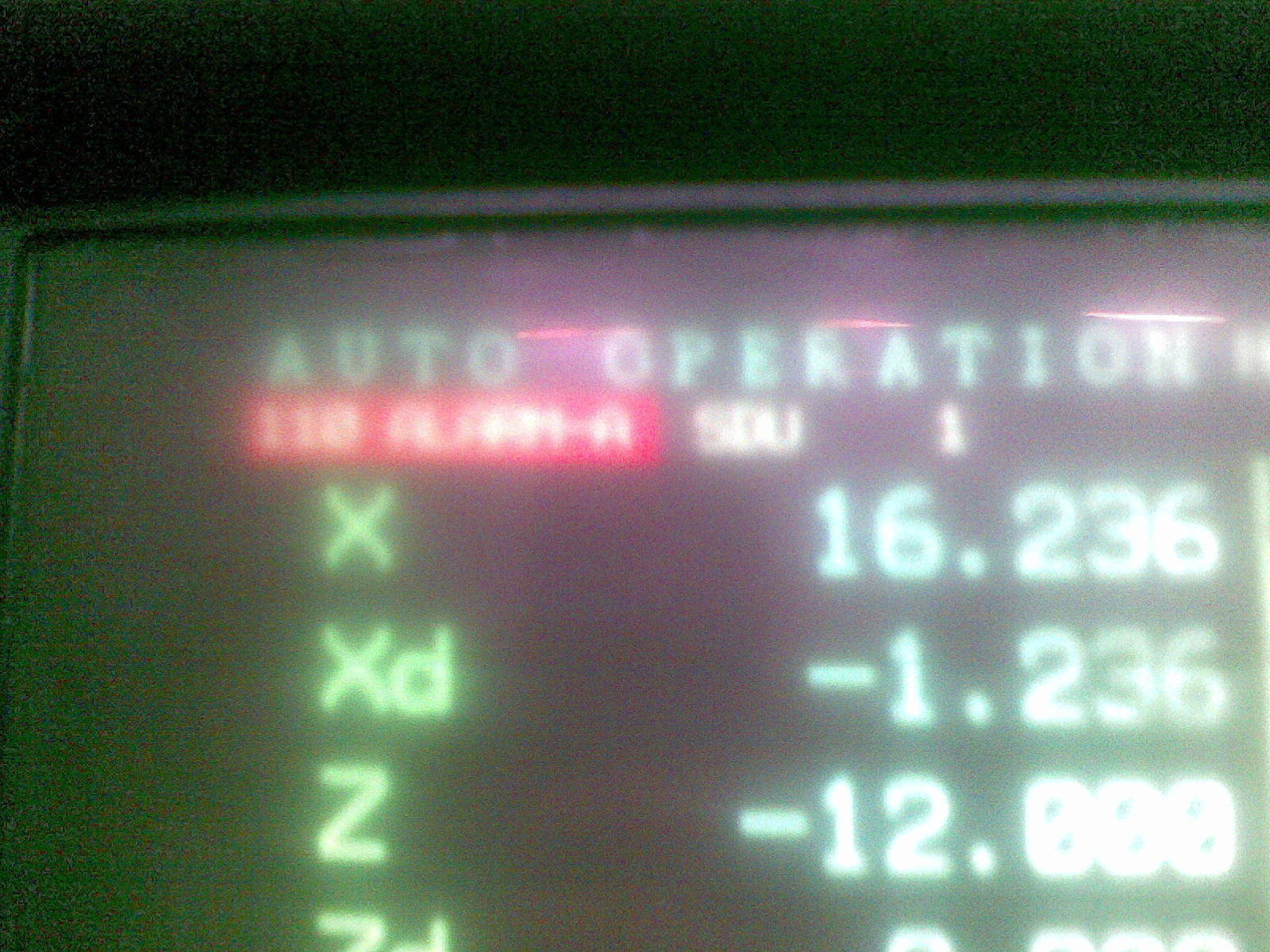

OKUMA LB9 ALARM
Post napisał: rafalpretki » 15 sty 2010, 22:16
Posiadam tokarke OKUMA LB9. Przy załączeniu wrzeciona wyskakuje alarm (110 ALARM-A SDU 1) Nie mam pojecia co moze byc uszkodzone tokarka pilnie potrzebna... prosze o pomoc.
foto:

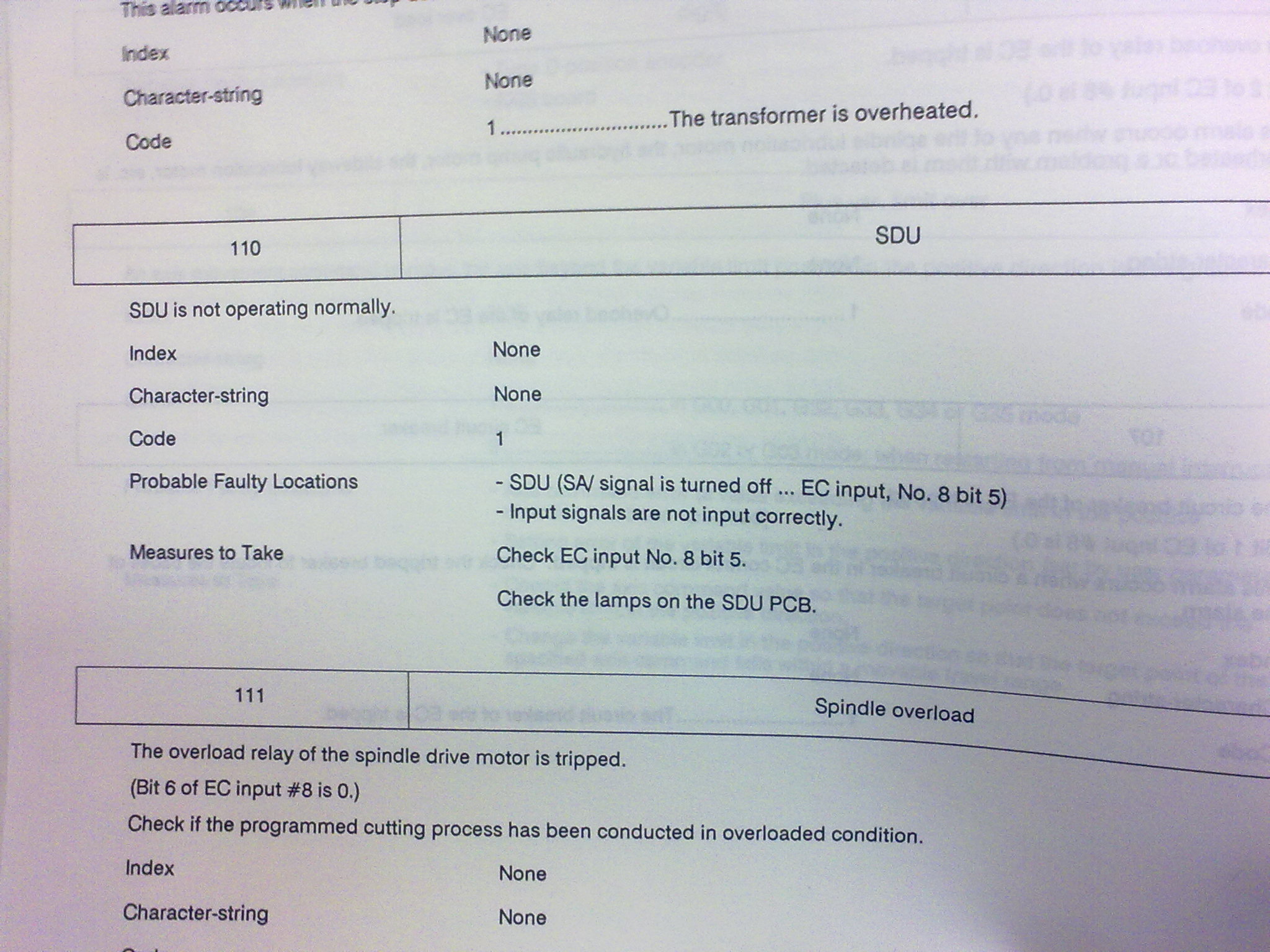

Może pomoże od Okumy LB15

Post napisał: AS-i » 19 sty 2010, 10:32
z kodu błędu wynika że masz uszkodzony sterownik napędu
(dokł. karta mocy ),brak sygnału potwierdzającego gotowość do pracy
stąd ten problem.
