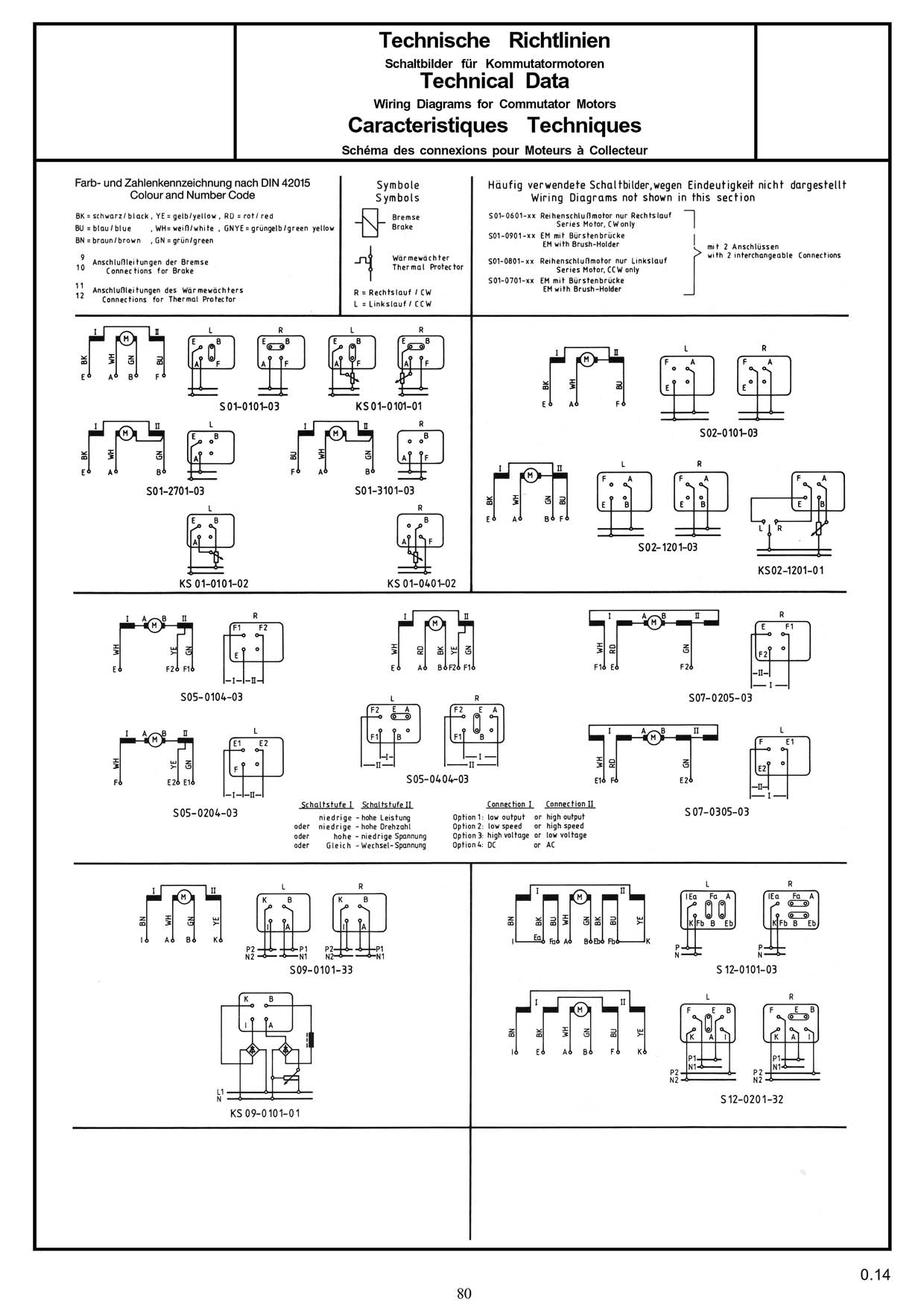

Witam.Mam silnik jak w temacie i mam pytanie jak go zasilić prostym sposobem. Posiada on z tyłu enkoder chyba halla. Posiada on szczorki. W puszce z zaciskami elektrycznymi posiada sześć zacisków. Dwa od enkodera dwa od uzwojenia i dwa od szczotek. Proszę o pomoc.

Możesz odszukać na Yutube to co w nawiasie: (Moteur Groschopp 110w
180VDC + régulateur 0-180DC /
220AC) i łącząc szeregowo uzwojenie korpusu ze szczotkami czyli wirnikiem zasilać prądem stałym do 180V, i tak dla próby w prosty sposób można zastosować zciemniacz oświetlenia żarówkowego
http://olx.pl/106781499
... i cztery diody, ale nie rozkręcać tak silnika na maksymalne obroty!... bo się rozleci!

Znalazłem go
http://olx.pl/oferta/silnik-groschopp-a ... 8tKal.html
I jakieś katalogi
http://pdf.directindustry.com/pdf/grosc ... 52347.html
No widzisz na tych schematach nie ma takiej opcji łączenia równolegle, tylko coś z regulacją na dole strony, w dodatku nie wiadomo jaki schemat jest do jakiego silnika bo są inne oznakowania-symbole... A gdy zamienisz plus z minusem zasilania to kręci się w te samą stronę czy w drugą?
