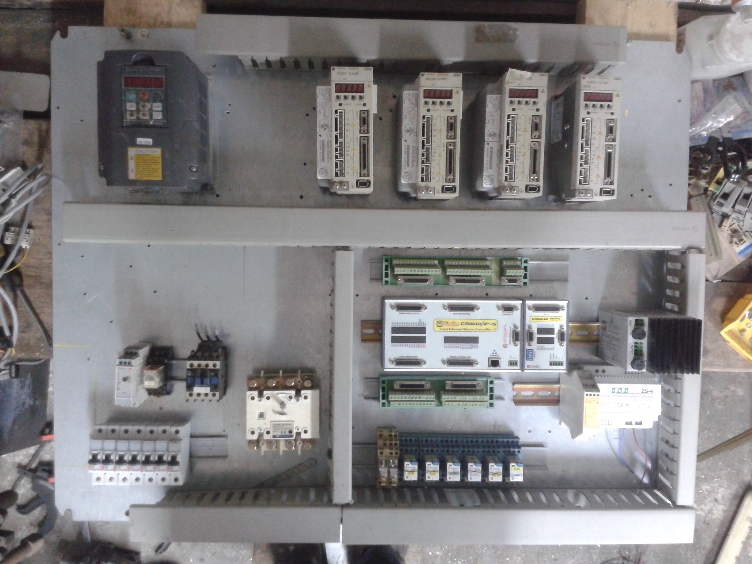

Składam szafę do cnc i potrzebuje kilku porad technicznych
Pierwsze przymiarki
Chciałbym dodać do tego wszystkiego filtr przeciwzakłóceniowy ale nie bardzo wiem gdzie.
Myślałem aby dać 1 filtr na wejściu > czy to dobry pomysł?
http://allegro.pl/filtr-przeciwzaklocen ... 17148.html
http://allegro.pl/filtr-sieciowy-przeci ... 80440.html
Na co jeszcze zwrócić uwagę aby zrobić to raz a dobrze.

Jeśli ma być dobrze, to jeden filtr przed falownikiem i driverami serw i jeden przed elektroniką małej mocy. A jeszcze lepiej trzeci oddzielny filtr dla serw.
Druga rzecz, to prowadzenia masy takie, żeby zakłócenia nie przemieszczały się po masie, czyli solidne i z centralnym punktem zerowym.

czy ktoś podpowie mi co to jest?
ONATOS
Posty: 607
Rejestracja: 07 kwie 2008, 21:41
Lokalizacja: Bedzin
Post napisał: ONATOS » 26 mar 2016, 22:59
Najprawdopodobniej przekaźnik z diodą do gaszenia łuku.
adam Fx
Posty: 5598
Lokalizacja: Gliwice
Post napisał: adam Fx » 27 mar 2016, 04:37
Tak to będzie zwykły przekaźnik (fioletowy kwadracik to jego cewka) a dioda dodana na zewnątrz przekaźnika (czyt. musisz to zrobić sam bo nie stanowi jego elementu wew.) raczej łuku nie gasi ale niweluje skutek indukcji w chwili odcięcia zasilania cewki. Polecam filmy ElektroPrzewodnika np.
