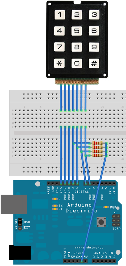

Postanowiłem zbudować prosty sterownik posuwu maszyny stolarskiej.
Sterownik działa idealnie ale przy załączeniu piły zakłócenia powodują taki efekt jak wciśnięcie losowego przycisku na klawiaturze.
Silnik piły nie jest sterowany mikro kontrolerem.
Klawiatura połączona jest tak jak tu:
Wcześniej podłączyłem klawiaturę bez oporników i otrzymywałem zakłócenia praktycznie za każdym uruchomieniem piły.
Po dodaniu rezystorów zdarza się to ok raz na 20 uruchomień.
Jak sobie poradzić z zakłóceniami.

W programie musisz wciśnięcie "odczytywać podwójnie". Przykładowo robiłem to tak:
Kod: Zaznacz cały
if  ( (digitalRead(7) == LOW ) && ( bylo == false ) ) {
  delay(50);
  digitalWrite(5, LOW);  // obudzenie silnika czyli enable
  delay(50);
  if (digitalRead(7) == LOW ) {  sprawdzam czy nadal jest wcisniety przycisk aby odfiltrowac zaklocenia
     osX.runToNewPosition(osX.currentPosition()+goX);
     bylo = true ;
jeśli użycie delay ci nie odpowiada to przejdź na używanie millis jak tutaj:
https://www.arduino.cc/en/Tutorial/Debounce

Bardo dziękuje za pomoc.
Po zastosowaniu się do rady udało mi się rozwiązać mój problem.
