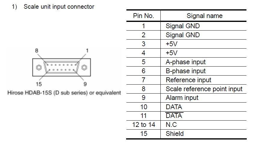

jakiś ( dłuższy) czas temu stałem się posiadaczem czytnika Mitutoyo KA 12. Dwuosiowy.
Obecnie zastanawiam się nad założeniem go na maszynę, trzeba jednak jeszcze dobrać liniały. Wg dtr współpracuje on z serią AT 100 i AT 700 - ta ma pomiar bezwzględny.
Nie zależy mi na tym, by był to sprzęt nowy, może być używany, aby tylko był sprawny.
Długości jakie mnie interesują, to 400 i 800 mm - robocze.
Oczywiście cena takich liniałów zabija na wejściu, dlatego widzę dwa wyjścia - pozbyć się czytnika i kupić coś innego, lub - o ile to możliwe - założyć inne liniały do tego, który mam.
Niestety nie orientuję się w tym, jak komunikują się ze sobą czytnik z liniałem. Mam opis gniazda z dtr czytnika - i tutaj prośba do kogoś, kto może wie coś na ten temat - czy to da się podpiąć pod inne dostępne na rynku liniały - np. czeskie?
