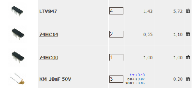

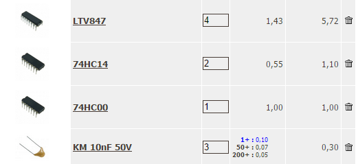

Zbieram zamówienie. Tylko nie mogę się doszukać mocy i wartości rezystorów. HELP
