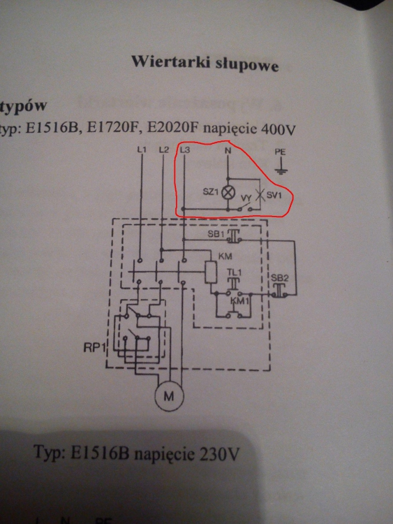

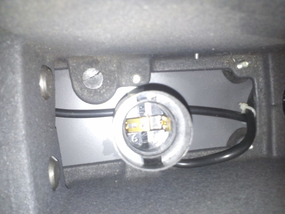

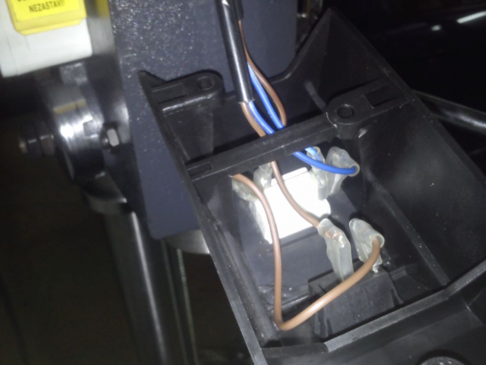

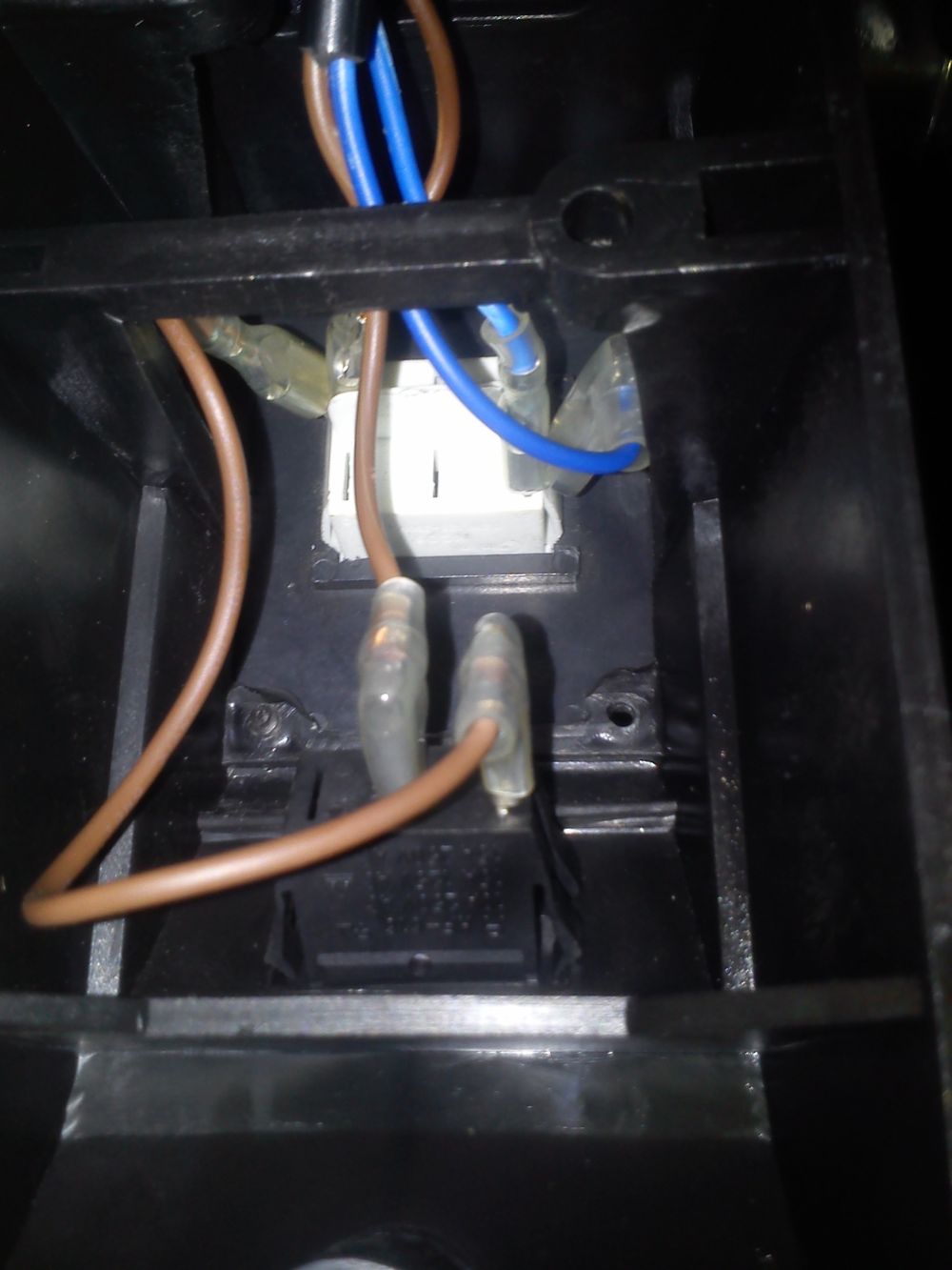

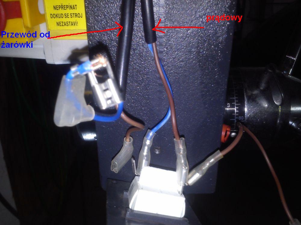

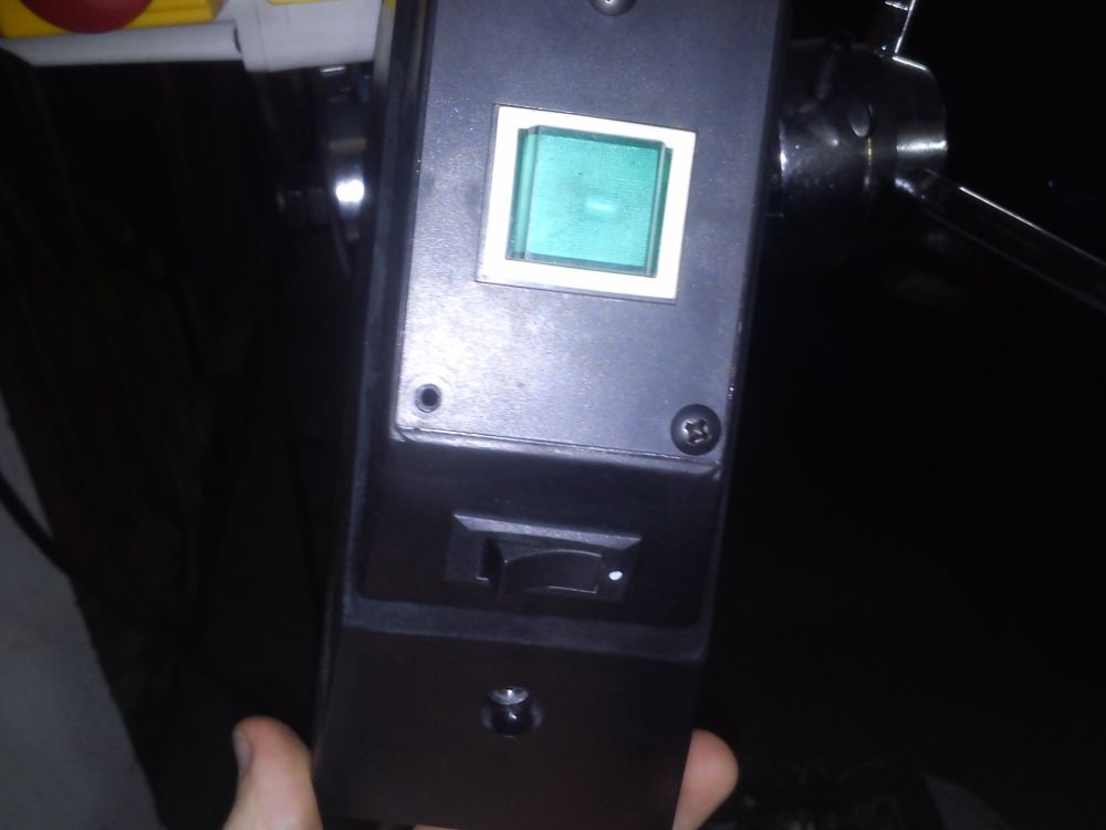

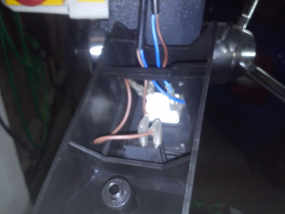

mam problem z niedziałającym oświetleniem w wiertarce stołowej proma e1516 400V. Kupiona niedawno i nie wiem z jakiej przyczyny nie działa oświetlenie. Sprawdzałem próbówką prąd wszędzie jest, a gdy wkręcę żarówkę to nie świeci ;/
W elektryce jestem kompletnie zielony.
Ktos pomoże
wrzucam zdjecia:

brak neutrala, probówka tylko live pokazuje, masz fazę (L) zgubiło się gdzieś 0 (N), wnioskując po schemacie dużego szukania nie masz.

Ten schemat jest zaiste ciekawy, wygląda że żarówka powinna świecić już po włożeniu wtyczki do sieci na na pewno tak nie jest. Czym jest SV1 ? jeśli tylko przyłączem (a na to wygląda) mamy przynajmniej rozwiązany problem gaszenia żarówki - po załączeniu VY wywala bezpieczniki i jest ciemno :)
Napisz może skąd jesteś może jakiś kolega mieszka za rogiem podejdzie naprawi, Ty wyciągniesz narzędzia np szklaną pięćdziesiątkę i wszyscy będą szczęśliwi.

Kolega dance1 miał racje :) nie było 0(N).
Myślałem ze nie rozwiąże tego problemu i zadzwonię po jakiegoś elektryka, ale wszystko stało sie jasne:
Wczesniej miałem gniazdo na 4 wtyki i przewód 0 nie był potrzeby i elektryk kiedyś robiący instalacje w garażu nie podłączył go w puszce, bo pewnie uznał że będzie niepotrzebny :D
Zaglądam do puszki a tam przewód zero jest niepodłączony no i problem rozwiązany a już myślałem że kupiłem wadliwą wiertarkę :)
