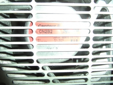

Podpięcie zasilania jednofazowego, wentylatora oraz D05 idzie od jednego źródła
na poniższym rysunku ale coś mi tu nie gra, bo do wentylatorów jest wtyczka
z tyłu obudowy i nie wygląda żeby przewody z niej wychodzące trafiały jeszcze
gdzieś indziej niż do samych wentylatorów. Jak mam to podpiąć w takim razie?

Chyba najlepiej będzie zacząć od podłączenia wentylatora, na stronie
16 znalazłem taki schemat:
W zasadzie tutaj jest wszystko jasne, problem tkwi w tym, że
chciałem podłączyć te wentylatory do transformatora który
teoretycznie daje 110v ale jak zmierzyłem miernikiem to
pokazuje mi 100 a taka odchyłka nie mieści się w +/-10%
Szukać jakiegoś innego transformatora, czy mogę podpiąć
ten co mam tylko będzie słabiej chłodzić?

Trochę mnie niepokoi to, że do portów 1 i 2 mam podpięty czarny i niebieski przewód.
Wygląda to tak jakby te wentylatory wcale nie były podpięte tak jak wynika z powyższego
schematu :???:

Wygląda na to, że wentylatory były zasilane 230 V. Konfiguracja się zgadza (configuration 1), ale złącze z opisem 230V, wtedy wentylatory są połączone w szereg i można na nie podać prosto z sieci 230V, czyli odpada transformator :grin:

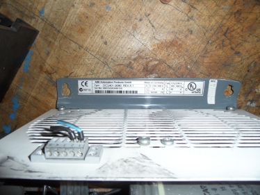

W zasadzie już bym to zrobił gdyby nie to, że nie zgadzają mi się kolory przewodów...
Na zdjęciu widać że do portu 1 jest podpięty niebieski przewód a do portu 2 czarny.
Z tego co mi wiadomo kolor niebieski jest zarezerwowany dla Przewodów neutralnych (N)
a czarny dla przewodów fazowych (L).
Według schematu L powinno być podpięty do portu 1 a N do portu 2...
I co teraz? :sad:

W sumie bez znaczenia, wentylatory będą kręcić. Podpiąlbym jak na schemacie, najważniejsze coby uziemienie było na swoim miejscu.

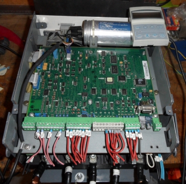

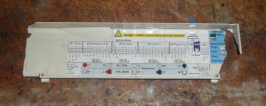

Podłączenie sekcji odpowiedzialnej za wyprostowanie prądu jest dla mnie jak najbardziej jasne. Pozostaje jeszcze podłączenie reszty elektroniki.
Schemat znalazłem ale nie do końca się orientuję co znaczą niektóre
oznaczenia.
F6, F5 i F4 to są włączniki i wyłączniki?
Stycznik (main contactor) jest u mnie zastąpiony zworką, może tak zostać na testy?
Co kryje się pod 98:1 98:2 i K1?

W zasadzie zmierzam do pytania, czy nie mógłbym podłączyć tej sekcji pomijając
te wszystkie rzeczy zaznaczone na schemacie w poniższy sposób?
[ Dodano: 2013-11-25, 00:28 ]
Podpiąłem tak jak na powyższym zdjęciu, działa! :smile:
Na panelu wyświetliło mi się Comm Loss co oznacza - program nie jest włączony.
[ Dodano: 2013-11-25, 17:05 ]
No i podłączyłem sekcję odpowiedzialną za prostowanie prądu.
Za pierwszym razem wywaliło korki w całym domu ale za drugim już wszystko było ok :wink:
Okazało się, że podłączyłem dwa uziemienia do obudowy, jedno z prądu jednofazowego
zasilającego wentylatory a drugie z prądu trójfazowego.
Zauważyłem że uziemienie od wentylatorów idzie wewnątrz obudowy do ścianki
więc gdyby nie rozbita obudowa to miałbym spory problem domyślić się co jest nie tak.
Co do sygnału Comm Loss, nie zauważyłem ale w instrukcji jest napisane jeszcze,
że co oznacza Comm Loss zależy od tego co wyświetli się na małym wyświetlaczu
zamontowanym na karcie. Wyświetla mi się przez ułamek sekundy zaraz po włączeniu
8 a potem już świeci się tylko kropka. W każdym razie tak czy siak nie ma się
na razie czym martwić bo ta komenda zarówno przy 8 i kropce nie oznacza jakiegoś
błędu.
