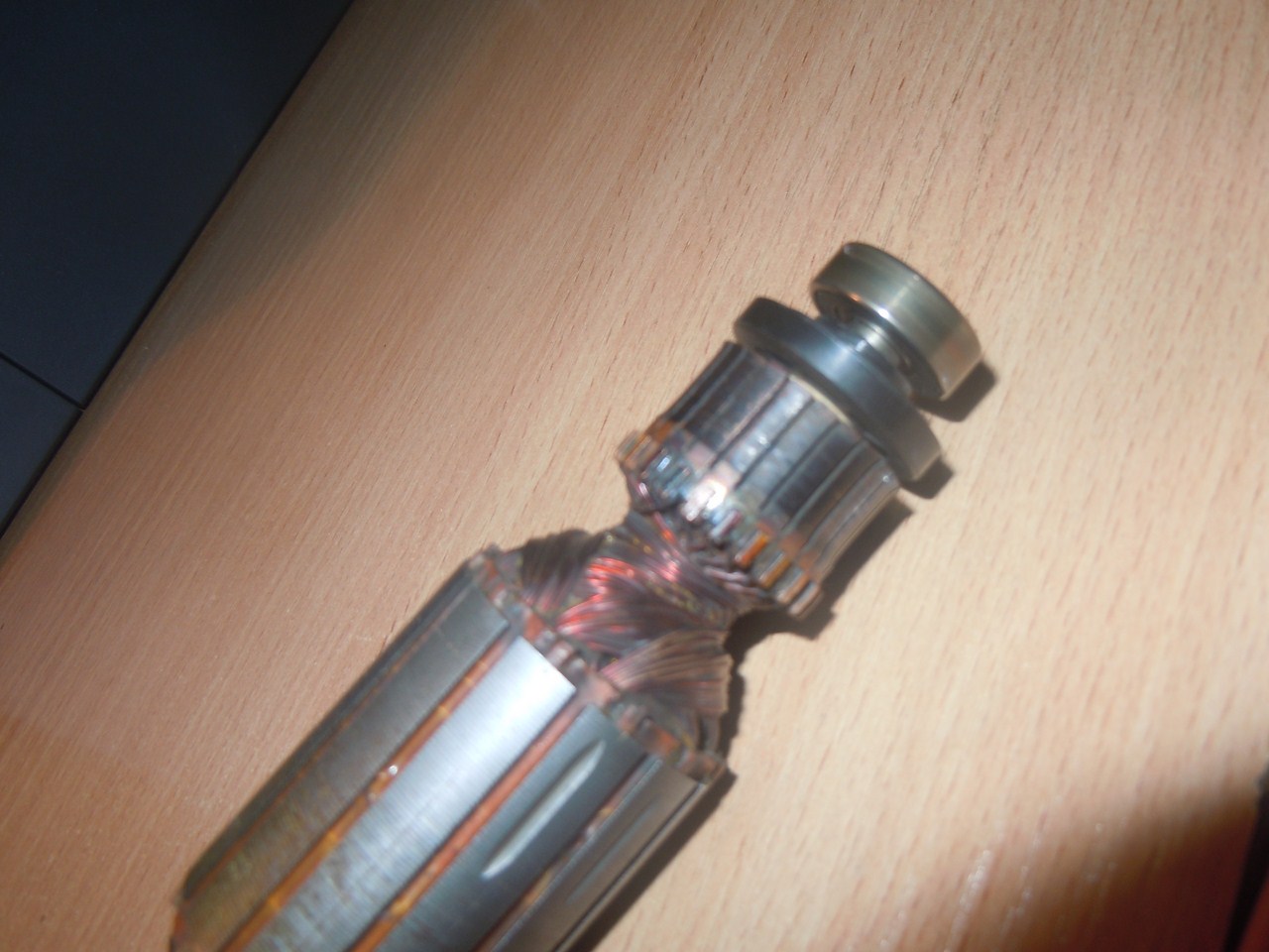

Panowie czy z takiego wirnika można coś jeszcze zrobić ?
Słabo widać ale na pierścieniu komutatora gdzie przychodzi drut widać trzy spalone wejścia. Urządzenie strzela.
Da się coś z tym jeszcze zrobić ?

Na zdjęciu mało widać, ale widać, że komutator jest potwornie zajechany - domyślam się, że fabrycznie nie był ani wklęsły, ani czarny...
Co do rzekomo spalonych drutów się nie wypowiem, bo ich po prostu nie widać. Komutator można próbować oczyścić stalową szczotką. Ja tak zrobiłem z rok temu we wkrętarce, z której poszedł dym i ogień - działa do dziś.

To już jest złom. Kupić nowy, a jesli to z czegoś dziwnego to dać przezwoić i wymienią ten komutator.

Jeżeli silnik "buksuje" (szarpie) i ciągnie ogień po komutatorze to najpewniej ma zwarcie między zwojowe i wiele nie poradzisz.
Przezwojenie i wymiana komutatora , pierwsze lepsze z googla :
