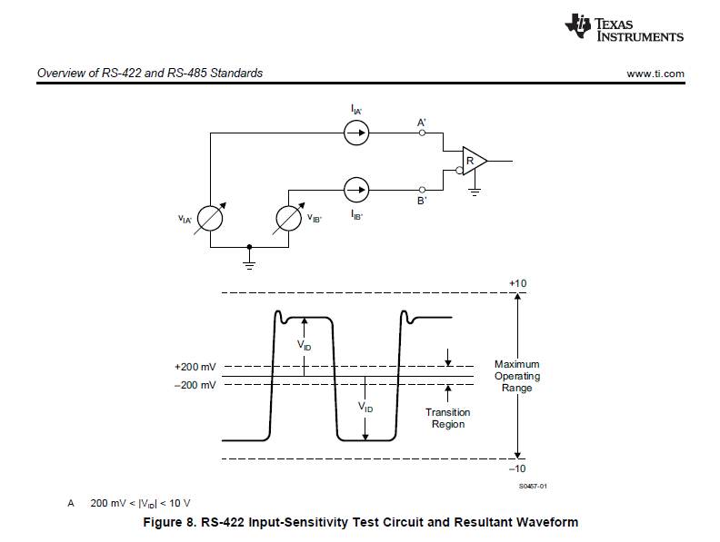

potrzebuję Waszej pomocy w ocenie pomiarów magistrali Profibus.
Urządzenie:
PROFI-TM firmy INDU-SOL
Moje pytanie: Jaki może być maksymalny stosunek sygnału do szumu (Signal/Noise ratio and rise time)
Standardowo w programie ustawione jest 2/16. Mój wynik przy 12M na przewodzie o długości 2m jest 3/16 lub 4/16.
Generując raport mam w tym miejscu słówko BAD. Jeśli w ustawieniach zrobię 4/16 w raporcie jest OK. Raport muszę przedstawić klientowi....
Potrzebuję uzasadnienia, że wynik 4/16 przy takich parametrach sieci jest ok.
Testowałem różne przewody i wtyczki jednak nic to nie zmieniało więc sprzętowo jest wszystko ok. Jedynie jak zmniejszę prędkość transmisji do 1,5M to jest wynik 1/16.
Z góry dziękuję za pomoc.
