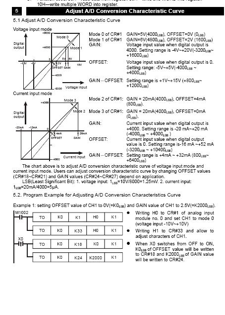

Od jakiegoś czasu walczę s PLC DELTA i jego portami analogowymi nie potrafię dopasować wejścia do posiadanego czujnika. Urządzenie działało (chciałem poprawić a skończyło się na całym nowym oprogramowaniu w prasie do foliowania fortów MDF.
- sterownik to: DVP-SS Series
- port analogowy to: DVP-04AD-s
http://www.deltaww.hu/PLC/Ssorozat/ANAL ... _Sheet.pdf
mam takie pytanie mam czujnik z zakresu
0...350 stopni Celsiusza i z wyjściem
0...5V
ile będzie wynosić GAIN jeśli wejście AD jest 0...10V czy GAIN będzie 3500 czy 7000? by wszystko było poprawnie.
jak się to oblicza poprawnie? mam instrukcje ale nie potrafię tego jednoznacznie przetłumaczyć.
Offset rozumie że to przesunięcie na osi wyjściowego napięcia z czujnika na poziomie 0 stopni Celsiusza.

Mode 0 of CR#1 GAIN=5V(4000LSB), OFFSET=0V (0LSB)

Niestety nie da się tak ustawić bo tak pierwotnie pomyślałem.
Opcje dla wejścia są takie -10...+10V ; -6...+10V lub dwie dla prądu

Proszę się niczym nie stresować. Dla wejścia +/-10V (Mode0) przetwornik bez zmiany nachylenia przemiany, przy 350 st.C odpowie wartością 4000.
