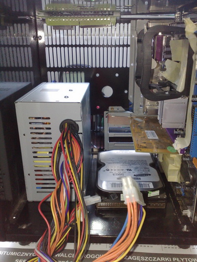

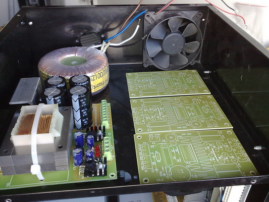

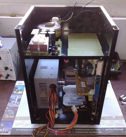

Chce mieś wszystko w jednej obudowie.
Co myślicie o takim rozwiązaniu
Wymiary obudowy 25x25x35
hmmm ja również mam wszystko w jednej obudowie ... i od jakiegoś dłuższego czasu walczę z tą "masą"radar84 pisze:[...] Uważał bym tylko na kwestię masy. Chyba najlepiej odizolować wszystko a obudowę uziemić.
a jak to sprawdzić?jarenio pisze:w sumie nie ma to znaczenia, problemy zaczynają się gdy potencjały mas są różne.
po prostu musisz tylko uważać żeby zasilacz płyty głównej nie zrobił Ci jakiegoś przebicia i dał + na masę. [...]
