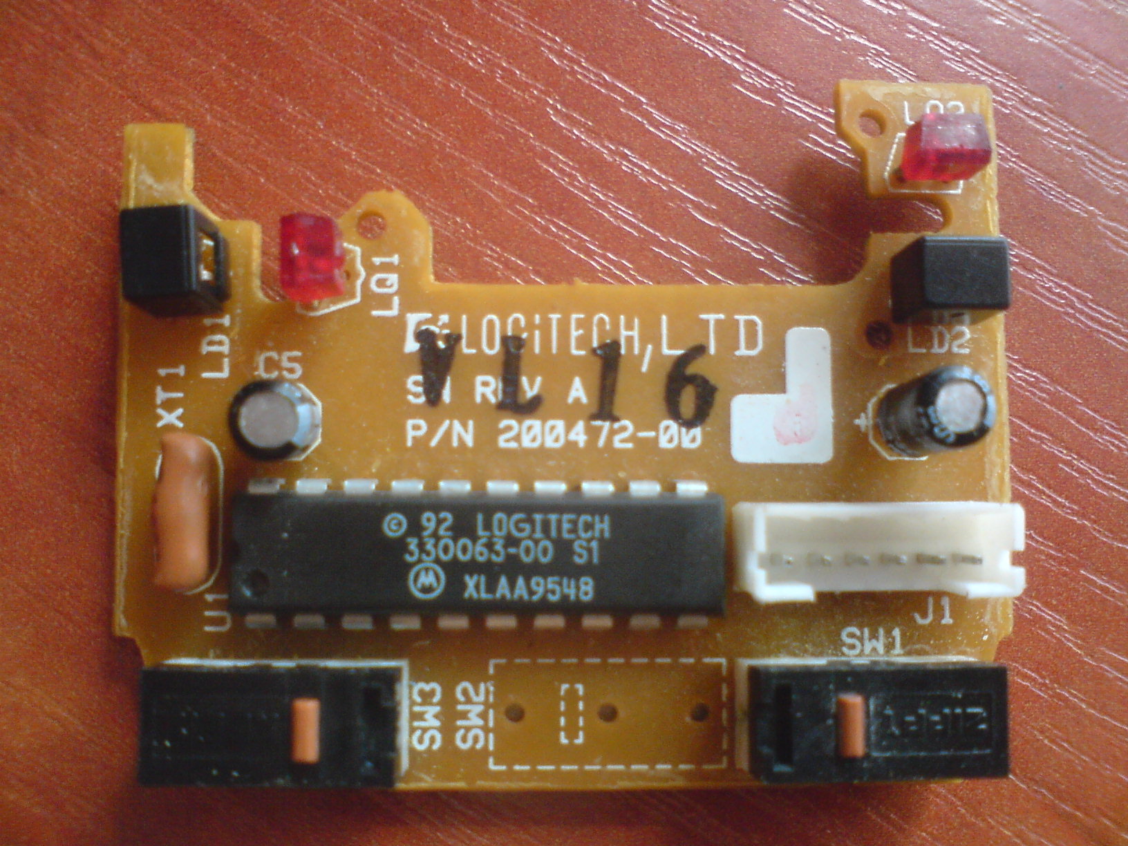

witajcie. Czy moglibyście mi powiedzieć jak zmusić do działania elementy opto z myszki komputerowej?? Mam w starej myszce kulkowej fototranzystory (3 nóżki, jedna wspólna) i diody (również 3 nóżki, dwie połączone razem. Chciałbym użyć tego kompletu razem z tarczą do kontroli silnika. Jakie wartości resystorów należy dodać aby tych elementów nie spalić? Calość będzie zasilana napięciem 5V a wyjścia tranzystora pójdą do mikroprocesora. Z góry dzięki za pomoc

pomogło. Dzięki wielkie. A tak poza tym - na tym moim rysunku element w prawym górnym rogu płytki, w czarnej obudowie to dioda podczerwieni czy fototranzystor?? bo oba elementy mają po 3 nóżki, ale jeden z nich ma 2 zlutowane razem więc zakładam że to jest dioda. Dobrze rozumuję??

LD to diody nadawcze, a LQ to fototranzystory. Tak przez analogię do "normalnych elementów D i Q. Jak któryś z LQ ma trzy nogi, z czego w strukturze wewnętrznej widać, że jedna jest wspólna dla pozostałych, to masz tam dwa fototranzystory w jednym opakowaniu. W sumie raczej musowo dla rozpoznawania kierunku obrotu.
Zamiast 7414 możesz dać układzik z komparatorem. Zajrzyj do galerii Leoo na foto - krańcówke. Ciekawe i daje odpowiednie wyjście.

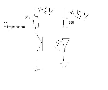

Sprawdziłem, wszytko działa. Załącze schemat w paincie jeśli by ktoś szukał. Zaznaczam, że układ lepiej reaguje na przysłonięcie. Rezystor tanzystora to 20k bo przy mniejszym napięcie odsłoniętego tranzystora wynosiło 2,7V i nie rozpoznawało tego jako 0.

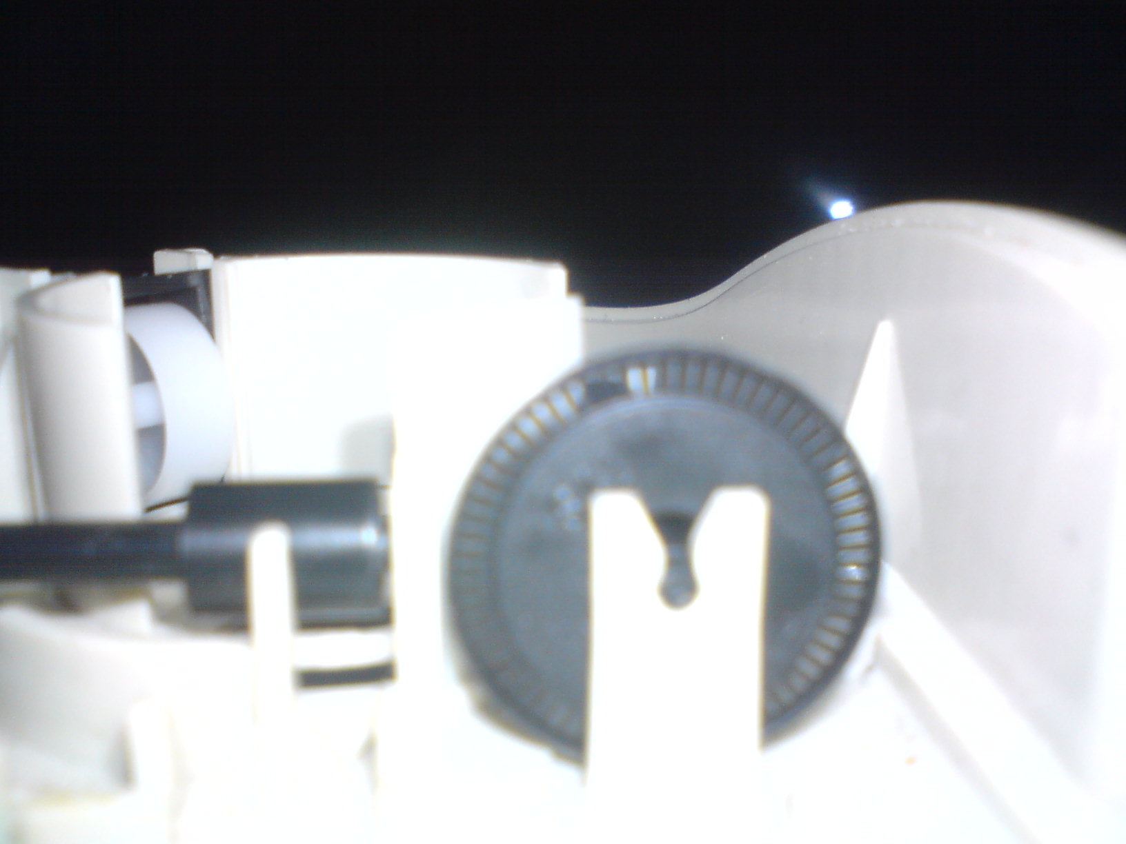

Ale i tak gdy włożyłem w obudowę płytki to nie dostaje impulsów. W momencie gdy między elementami opto znajduje się tarcza z otworkami to układ działa tak, jakby był cały czas przysłonięty. Ktoś wie czemu tak się dzieje??

Moze elementy nie patrza prosto w siebie. Jaka tarcze stosujesz - orginal z myszki? Napisz cos o tarczy i przy jakich obrotach ma to pracowac / jakiej czestotliwosci /.

już. Zdjęcie tarczy:
Dodam, że używam tylko jednego fototranzystora, ale i tak powinien on reagować na zmiany otworków. Chyba faktycznie musiały się elementy skrzywić

Podejrzewam, że przy wyższych prędkościach obrotowych może mieć to problem z "gubieniem" impulsów ( część impulsatorów tak ma). Dioda ma dosyć wąski kąt promieniowania, tak więc ustawianie elementów wobec siebie gra rolę. Czy potrzebna jest aż taka rozdzielczość?
