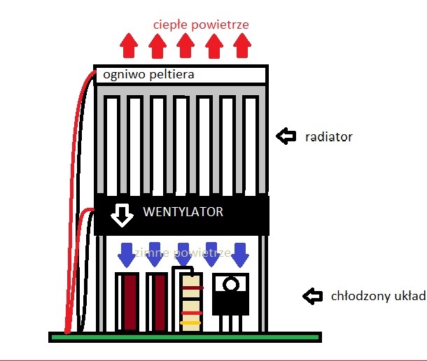

Posiadam małą, dość gęsto upakowaną płytkę PCB z wlutowanymi przetwornicami step-down. Rozważam kwestie budowy układu chłodzenia. Chciałem nakleić radiatorki od stepsticków, niestety nawet na nie jest tam dosyć ciasno.
Wpadłem na pomysł by zaprojektować układ bezkontaktowy z ogniwem peltiera - zasysający powietrze z zewnątrz, schładzający je i dmuchający na płytkę układu już zimnym powietrzem. Projekt poniżej. Wentylator będzie na 24v, jakieś 50x50mm. Na ile takie chłodzenie będzie skuteczne, o ile stopni obniży temperaturę?

Bez sensu robić takie miniaturki by potem je obudowywać dodatkowymi wielkimi elementami.
Jaką masz koncepcję? Narysowany wentylator miesza powietrze w zamkniętej schłodzonej przestrzeni (czyli robisz lodówkę) czy też schładzasz zewnętrzne powietrze i kierujesz je na chłodzoną elektronikę?
W jednym i drugim przypadku brakuje jeszcze większego radiatora z wentylatorem po stronie ciepłej.

Radiator musisz mieć też po drugiej stronie modułu Peltiera.

Generalnie taki układ zadziała ale jak to już zależy co i jak dobierzesz. Noi nie możesz całości zamknąć w obudowie bo w gruncie rzeczy podgrzejesz powietrze bardziej niż sam układ który chcesz chłodzić. Ciepła strona peltiera musi mieć zapewniony stały odbiór ciepła - ciepłą stronę peltiera także musisz chłodzić, ogniowo ma określoną maksymalną różnicę temperatur.

Będzie działać ale bardzo krótko - potem strona gorąca ogniwa nagrzeje się do zbyt wysokiej temperatury.
Ogniwo peltiera ma nędzna efektywność (moc "pompowana" / moc zużyta - dokładnych liczb nie podam bo są zależne od różnicy temperatur) - a po stronie gorącej musisz oddać do otoczenia sumę mocy pompowanej i mocy elektrycznej zużytej przez moduł. Krótko mówiąc musisz tam mieć solidny radiator.
Układ który proponujesz może mieć sens w specjalnych zastosowaniach - powiedzmy do chłodzenia jakiegoś czujnika wymagającego niskiej temperatury ale w twoim przypadku niemal na pewno nic nie da.

Z tego powodu co napisał grg12 moduły Peltiera stosuje się w odwrotnej konfiguracji. Tzn. z radiatorem po stronie ciepłej a nie zimnej.
