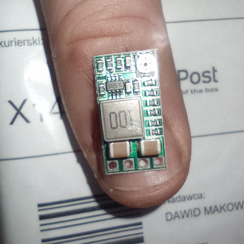

Jaką polecacie taśmę dwistronną która przewodzi dobrze ciepło a nie przewodzi prądu? Chciałbym schłodzić całą malutką płytkę SMD z przetwornicą by uzyskać trochę większa wydajnosc pradową, a nie wiem czy wystarczy malutki radiatorek od stepsticka na sam scalak, myślę o czymś większym na co nakleje cały moduł lub nawet kilka. Dobrze żeby taśma była gruba, "piankowa", bo od spodu będzie parę polutowanych zworek i nie chce by to źle przylegało.

To taki układ:

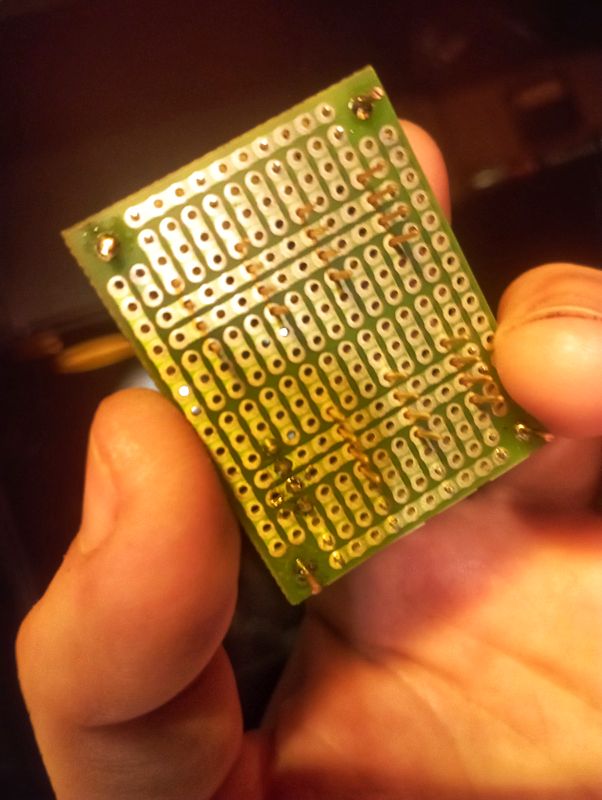

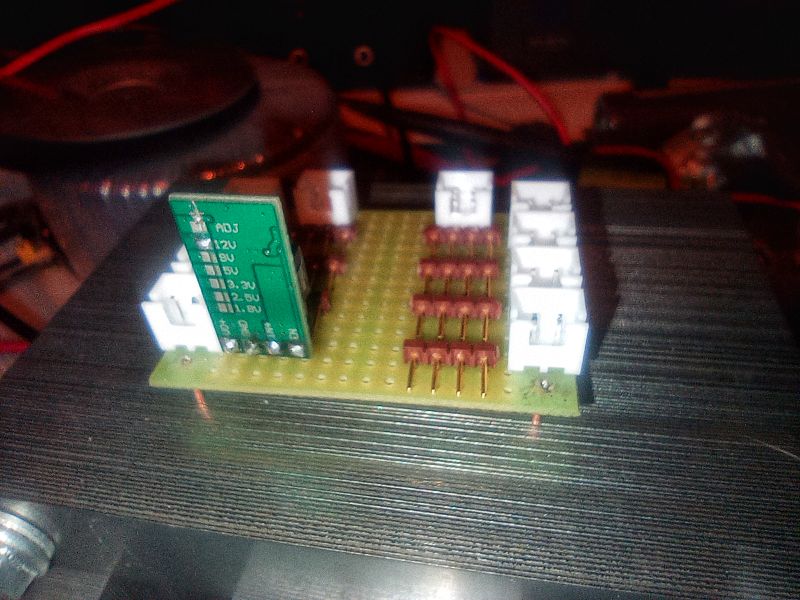

Wg sprzedawcy do 3A max powinien udźwignąć, bez chłodzenia do 1.5. Te termopady to chyba właśnie jest coś czego szukam. Zamierzam 8 takich wlutować na jedną płytkę, dać radiatory i wentylator. Układy będą wlutowane pozycji pionowej, aby zapewnić dobry przepływ powietrza, chciałem dać radiator od spodu każdej płytki albo na ten mały scalak. Będzie też wiatrak na górze. Nie wiem czy dobrze robię, wykorzystując przetwornice (zakłócenia), miałem do wyboru zbudować 8 separowanych liniowych zasilaczy stabilizowanych, co dałoby mi gładszy sygnał, ale mniejszy prąd zakładając że chce zachować małe gabaryty całosci. Poniżej projektowany układ na płytce PCB, jeszcze nie zlutowany. Napewno dojdzie trochę elementow, bo są tam złącza ENable umożliwiające wyłączanie przetwornic. Płytka choć niby jest uniwersalna, to wprost idealnie mi pasuje, dosłownie jakby dedykowana do tych przetwornic oraz ich wyjść przy minimalnej ilości zworek, mostków itp.
Całość będzie zasilana przez zwykły zasilacz impulsowy 20A 24V, 480w. Potrzeba matką wynalazków, potrzebuje po prostu nieduzego zasilacza na możliwie wiele napięć i wyjść, szkoda mi przedlużacza na 5 osobnych kostek a nic takiego gotowego nie ma w sprzedaży. Jedynie może zasilacze ATX, ale one nie mają 9 volt, a to jak by nie było jest to popularne napięcie baterii, zresztą i one wymagają przeróbek.

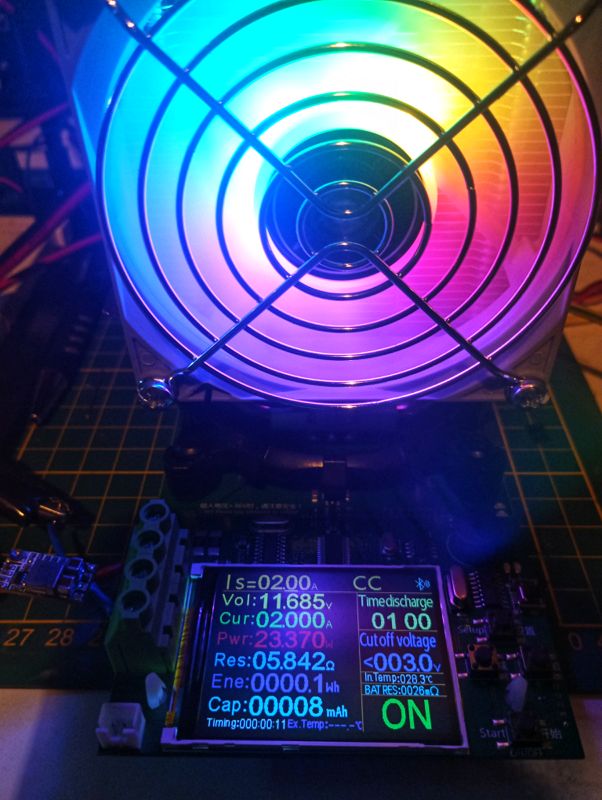

Na razie wygląda na to, że obciazenie 3A to zdecydowanie za dużo. Tj po 7 sek się resetuje. Przy 2A działa 2 minuty. Robię trzecia próbę na 1.5A i zobaczymy ile pochodzi tym razem... Swoją drogą polecam bardzo ten moduł obciążenia. Nie dość że super prosty w obsłudze i przydatny do testów przetwornic, to fajnie wygląda po zamontowaniu wiatraka
