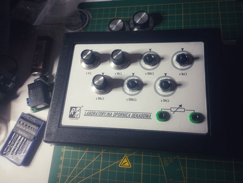

Wczoraj zacząłem nowy projekt:
Zdumiony kosmicznymi cenami tych pudełek z kilkoma rezystorami 0,3w i przełącznikami, postanowiłem zaprojektować własne, tańsze, lepsze. Korzystanie z drukarki laserowej ogromnie ułatwiło mi pracę; naklejoną na obudowe folię przypalam czubkiem lutownicy w miejscu zaznaczonego otworu a następnie rozwiercam wiertłem stożkowym. Myślę nad mocą rezystorów - dalibyscie wszędzie jednakową moc, czy może dla większych rezystancji mniejszą, dla mniejszych większą? Jakie generalnie polecacie? Osobiście celuję w 5w rezystory dla pokrętłą 0-9ohm, może też taką moc od 10 do 99ohm, potem 2w, itd stopniowo w dół, dla megaohmow wystarczy chyba 1w lub mniej. Ps: Jak wam się podoba moje logo?😁 Pozdrawiam!

Zacznij od policzenia jaką dokładność muszą mieć rezystory 1M... zrozumiesz dlaczego orginalne są takie drogie :) (przynajmniej te prawdziwe).

Wszystko zależy od założeń projektu. Nakładając ograniczenia na warunki pracy, posiłkując się jedynie prawem "łoma", możesz obliczyć moc traconą całego urządzenia, jak i poszczególnych jego elementów.
Bredzenia Tuxa pominę milczeniem, bo nic nie wnoszą, ale...
grg12 ma rację...
Policz sobie odchyłkę dla najbardziej popularnego typoszeregu E24 (5%) dla 1MΩ wynosi ona aż 50kΩ, najwyższy typoszereg, z jakim się spotkałem, to E192 (0,5%) tu niepewność sięga "jedynie" 5kΩ.
Z drugiej strony też nie jest lepiej... przy pojedynczych Ω musisz brać pod uwagę rezystancję wyprowadzeń, połączeń, styków itd, itp.
Więc z jednej strony musisz uwzględnić "korekcję" na rezystancję połączeń, a z drugiej pasowałoby mieć nieskrępowany dostęp do hurtowni, aby mieć możliwość selekcji podzespołów.
PS. To właśnie za to się tyle płaci.

Jest jeszcze kwestia przełączników - muszą mieć odpowiednią konstrukcję styków.
Rezystory powinny być również odpowiednie - stabilne czasowo i stabilne przy zmianach temperatury.
Są i takie.
Co do doboru oporników - pasowało by mieć miernik o rząd wielkości dokładniejszy niż taki z marketu.
Ale oczywiście można sobie " wystrugać" coś nie aż tak super - i tak się przyda.

Piszesz, że bredzę nic nie wnosząc do tematu... po czym udowadniasz, że mam rację...
Najzwyczajniej LABORATORYJNEJ dekady oporności NIE DA SIĘ zbudować bez sporej wiedzy, wysokiej klasy urządzeń pomiarowych, oraz dostępu do mało popularnych elementów i materiałów, co potwierdzają też inni zabierający głos w tym wątku.
A dlaczego nie zrobiłem tu wykładu o tolerancji czy współczynniku temperaturowym?
Bo jak pisałem, to nie ma sensu.
Oczywiście można ignorantowi bez podstawowej wiedzy wytłumaczyć, że nawet jeśli dobierze precyzyjnie elementy i połączy je szeregowo/równolegle dla precyzyjnej korekcji, ale użyje elementów o innym współczynniku temperaturowym, to całą kombinację szlag trafi, tylko po co???
