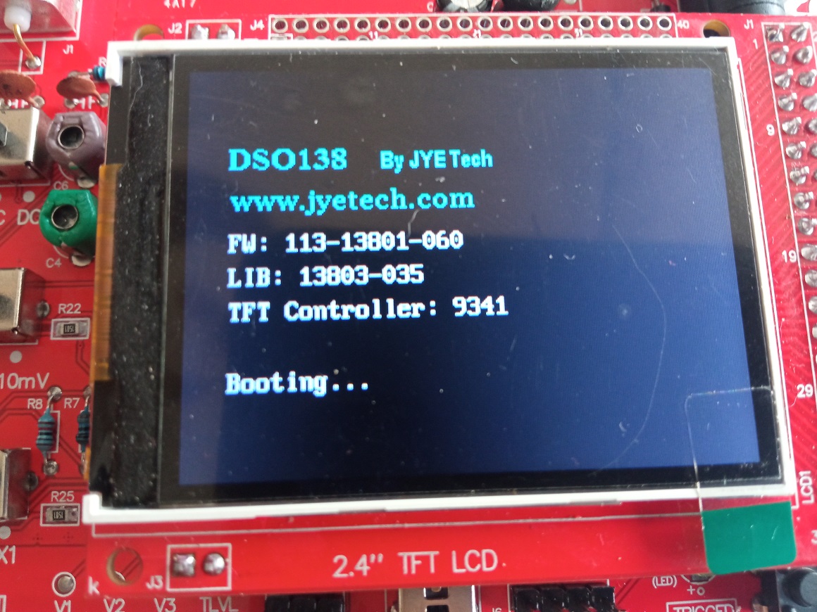

Jakiś czas temu nabyłem takie małe cudo a że używałem sporadycznie to nie zwróciłem nigdy na to uwagi że to zbudowane jest na procku CH32f103, ostatnio przeglądając internet wpadłem na stronę z nowym softem .I zrobiło się pod górkę , flesh loader nie nawiązuje połączenia bo to nie st32F103 , no cóż znalazłem program do tej podróbki
o nazwie WCHISPTool. temat ruszył . radość się skończyła po wgraniu softu oscyloskop rusza i zostaje na stronie gdzie podaje nr softu 113-13801-060 i booting......... i tyle z tego . Trochę się zagotowałem . No to co wymiana procka na oryginał STM 32F103 poleciało bez problemu , flash loader łączy się bez problemu wrzucam soft ,włączam i nic biały ekran . Sprawdziłem połączenia procka ze złączem lcd ,wszystko ok działać nie chce . Czy ktoś z tym walczył albo może ma plik hex do tego CH32F103 .

Spraw się wydała Chińczyk oszczędza i zamiast STM32F103CBT6 sprzedaje STM32FC8T6 ,CH32FC8T6 , GD32FC8T6 stąd problem z aktualizacją ,ponadto zmodyfikował kod do tych niecałych 64Kb żeby tylko działało . znalazłem plik hex 64kb ale już za duży . Nie aktualizować podróbek bo zrobicie to tylko raz . Wsad 64Kb może się komuś przyda

no właśnie tym szalonym programem nie można , ale są 2 wyjścia rzucić w kąt albo dokupić procek , pobawiłem się trochę zmniejszając plik hex do 50 kb ale nadal stoi na buuting .Wiec w wolnej chwili pomyśle co dalej .

W związku z tym że nie jestem zwolennikiem produkowania śmieci ,wymieniłem procesor na STM32F103C8t6 jako dawca posłużył BluePill 64Kb i oscyloskop ożył .Możliwa aktualizacja softu.
