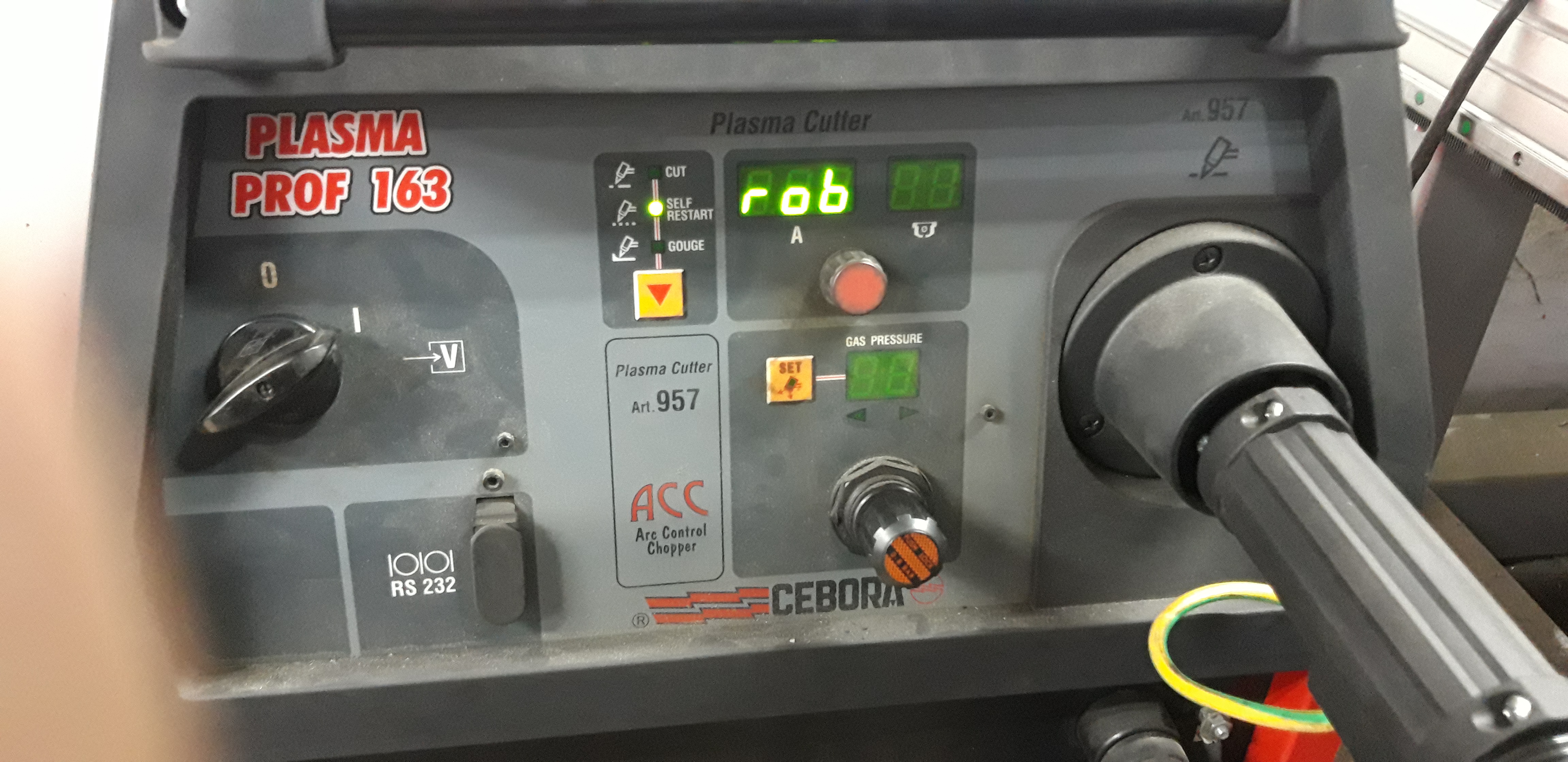

Pojawił się problem, po zakupie używanej maszyny wyświetla komunikat rob bez możliwości ustawienia jakich kolwiek parametrów .
Źródło ma pracować z stołem cnc
Z góry dziękuję za odpowiedź

od wujka google :
"3.4.3 - 07 - "rob" "int" flashing on displays (B) (C) of the Power Source and (F) (M) onGas Console. Operating permission from system (interlock).This alarm indicates that the "interlock" signal originating from the system (pantograph orrobot) needed to operate the Power Source is missing. The interlock signal may also beinterpreted as "pantograph or robot connected" to the Power Source"
PL :
"3.4.3 - 07 - „rob” „int” miga na wyświetlaczach (B) (C) źródła zasilania i (F) (M) na konsoli gazu. Zezwolenie na działanie systemu (blokada). Ten alarm wskazuje, że brakuje sygnału „blokady” pochodzącego z systemu (pantografu lub robota) niezbędnego do obsługi źródła zasilania. Sygnał blokady może być również interpretowany jako „pantograf lub robot podłączony” do źródła zasilania"

W takim razie po podłączeniu z programem sterującym stołem problem zniknie ?
