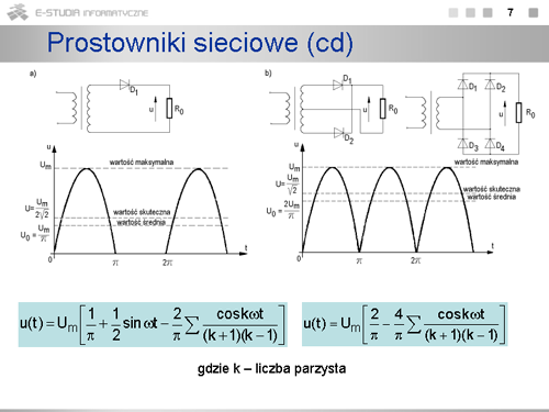

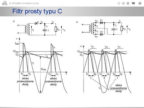

qqaz pisze:Jaką argumentację? że można wiecej prądu niż uzwojenie daje? Koledze nigdy nie zrobiło się zwarcie? A skąd tyle prądu że bezpieczniki wyrzuca? I po co je wstawiać skoro z trafa dostanie się tylko 5A i więcej nie?
Proszę zasymulować układ dla przebiegu prostokątnego, może wówczas przestaniemy błądzić po prądach impulsowych.
Po zakończeniu sporu trzeba będzie poprosić Admina o wyczyszczenie wątku, bo obciach na cały kraj. A wszystko to elementarne podstawy elektrotechniki.

Kolega se poczyta np. tutaj
