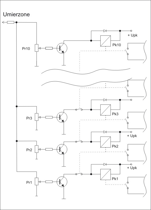

Zastanawiał się Kolega, choć przez chwilę, w jakich warunkach pracują bazy tranzystorów? W taki sposób można łączyć wejścia wzmacniaczy operacyjnych lub komparatorów a nie tranzystory.ezbig pisze:przelacznik_odczepow.jpg

Masz rację Leoo rysowałem to na szybko - zabrakło rezystorów między bazą, a ślizgaczem potencjometrów i masę tego dzielnika trzebaby zamienić z napięciem mierzonym - tylko taki układ faktycznie do tranzystorów się nie nadaje (potrzebne większe wzmocnienie), bo przy małych napięciach będzie źle działał. Co do łączenia, czy można - można i tranzystory tak łączyć
Sprawdziłem to w arkuszu kalkulacyjnym i trochę kłopotliwy w zestrojeniu jest taki układ, więc odpada.
Poprawiony schemat w poniższej wersji będzie ok. Potencjometrami kalibrujesz progi (zaczynając od Pr1 - najniższego). Robisz to przy zasilaczu bez obciążenia, podłączonym do ostatniego najwyższego napięcia. Potem łączysz odczepy przez przekaźniki i możesz przetestować pod obciążeniem i bez.

1. Przekaźniki raczej jakieś samochodowe - są tanie i wytrzymują duże prądy - na 25A (musisz dać trochę zapasu, bo tak na styk to jeszcze styki ci się zespawająDolce pisze:Hmm.
Ezbig, jakie powinny być te przekaźniki ? Na jakie napięcie powinny pracować i ile powinny wytrzymywać styki (czy 17A, jeśli taki jest maksymalny prąd uzwojenia wtórnego transformatora) ? Jakie zastosować konkretnie tranzystory oraz o jakiej wartości potencjometry oraz rezystory pomiędzy bazą a potencjometrem ?
2. Napięcie przekaźników, jak użyjesz samochodowych, to wiadomo 12V, ale dasz inne przekaźniki to musisz się do nich dostosować. Tylko zasil je z oddzielnego źródła (transformatorka z prostownikiem lub oddzielnego uzwojenia), bo jak użyjesz któregoś odczepu to możesz mieć nieprzewidziane reakcje
3. Tranzystory dowolne, ale musisz sprawdzić ile prądu pobiera cewka przekaźnika. Zwykle od 20mA, a typowo 80-120mA. Takie samochodowe mogą pobierać powyżej 100mA. Przykładowo max Ic dla: BC547-100mA, BC516-400mA, BC327-800mA
4. Rezystor na wejściu daj 10k, potencjometry 1k i przy bazach 1k.

Przegapiłem wcześniej tą wypowiedź. Jeśli dobrze zrozumiałem, cały układ przełączający styki jest zawarty w drugim schemacie z tranzystorami ? Czyli nie stosować tego LM3914 ? Na ile to będzie stabilne - tzn. na ile tranzystory będą przełączały (powtarzalność parametrów) przy tych samych napięciach ?ezbig pisze: W zasadzie, w takim układzie, tak teraz myślę, możnaby zredukować schemat do samych tranzystorów.
Za pomocą Pr1-Pr10 ustawiasz kolejne progi.

ezbig
- Posty w temacie: 17
- Posty: 2097
- Rejestracja: 07 lip 2006, 00:31
- Lokalizacja: mazowieckie
Drugi schemat jest ok i oczywiście tylko to jest potrzebne do przełączania. Stabilność wystarczająca, a wpływ temperatury znikomy. Wszystkie elementy będą pracować w tym samym miejscu - w jednej temperaturze. Ustawione napięcia wynikają z proporcji, które się nie zmienią nawet jak ogrzejesz czy oziębisz układ.
